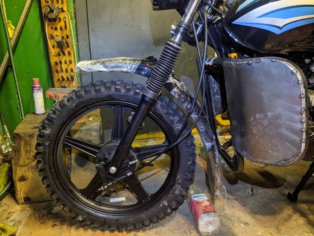

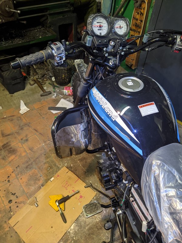

farwork Опубликовано 3 марта, 2022 Жалоба Опубликовано 3 марта, 2022 Немного решил сделать тюнинг. Привык к ним на альфе.. 2 Цитата
zhopneg Опубликовано 3 марта, 2022 Жалоба Опубликовано 3 марта, 2022 15 минут назад, farwork сказал: Немного решил сделать тюнинг это грамотно,а на чём крыло прикручено,или просто висит? Цитата
farwork Опубликовано 8 марта, 2022 Жалоба Опубликовано 8 марта, 2022 Неужели чтобы отрегулировать клапана нужно снимать двигатель? Полез проверить а места нет чтобы снять крышку клапанов.. https://youtu.be/1mbudLQDl4c 2 Цитата
zhopneg Опубликовано 8 марта, 2022 Жалоба Опубликовано 8 марта, 2022 была такая проблема.долгая головоловка была,но в каком то положении вытянул крышку и сточил рёбра с неё,потом более-менее стало возможно снимать. 1 Цитата
farwork Опубликовано 8 марта, 2022 Жалоба Опубликовано 8 марта, 2022 Я уже открутил двигатель. Отпилил кусок рамы ребро ее по сварке и крепление катушки. Неуверен что достаточно но решил остановиться а то что то за раму стал переживать. В принципе не так долго снимать но глупость конечно. Пол см немогли выделить для крышки . . Зазор был на впуске 005 все же а вот в выпуск 005 уже не лез. Поставил по 0.1 нет других щюпов в промежутке.. поезжу так км 100 там видно будет 2 Цитата

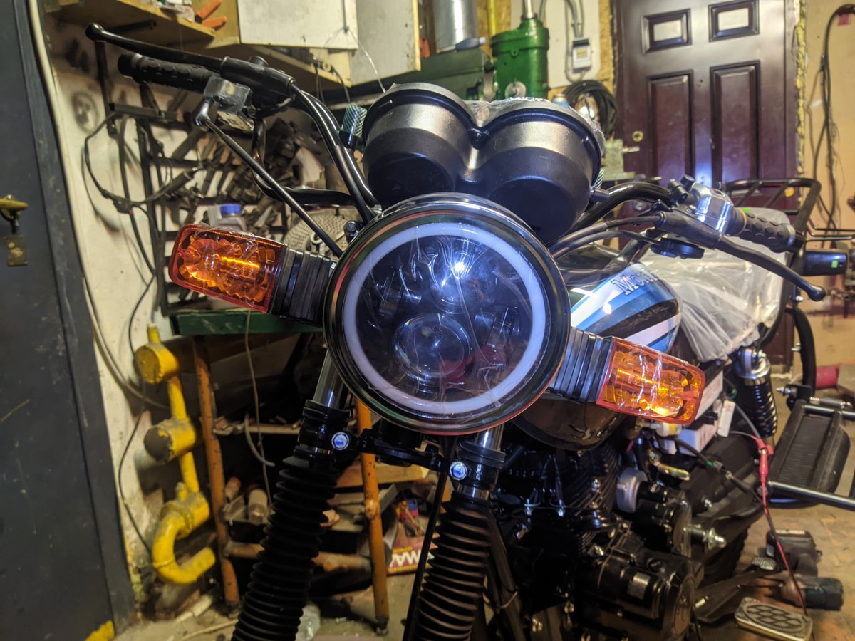

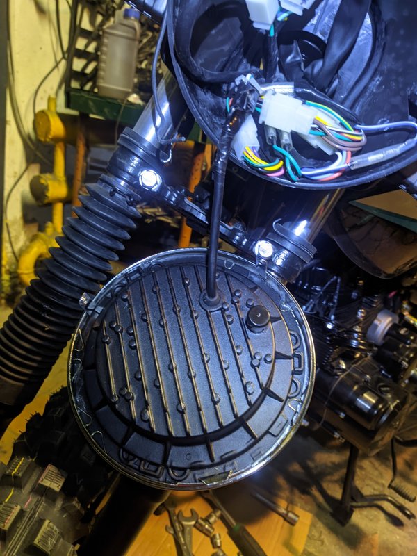

farwork Опубликовано 9 марта, 2022 Жалоба Опубликовано 9 марта, 2022 Ещё немного тюнинг. Взял ту фару таки. Теперь на диодах свет. По освещению пока не скажу но ходовые нравятся. На альфе такие были самодельные из ленты диодов. По потреблению раза в 3 меньше ест тока. Распиновка тоже на фото 1н провод остаётся это оранжевый свет. Фара от машины по-сути но свет с выделенной границей освещения. В нашу фару подходит как родная только разъем надо найти 4х пиновый такой еще 3 Цитата
zhopneg Опубликовано 9 марта, 2022 Жалоба Опубликовано 9 марта, 2022 4 часа назад, farwork сказал: Взял ту фару таки. норм.дальнего нет,но можно и обойтись.сам с такой же. Цитата

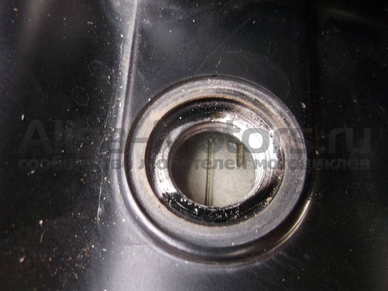

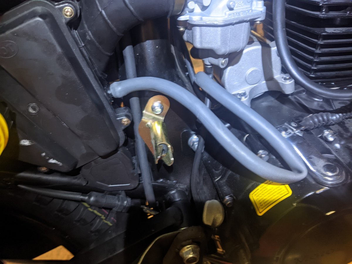

farwork Опубликовано 15 марта, 2022 Жалоба Опубликовано 15 марта, 2022 А кто-нибудь заморачиваться с сапунами? А то висит вниз в самую пыль. А в фильтре есть 2 соски с заглушками и туда подходят они. Или пофиг? Цитата
zhopneg Опубликовано 15 марта, 2022 Жалоба Опубликовано 15 марта, 2022 10 минут назад, farwork сказал: А кто-нибудь заморачиваться с сапунами? уроротил и подключил к воздухану. Цитата
tim2813 Опубликовано 15 марта, 2022 Жалоба Опубликовано 15 марта, 2022 5 часов назад, farwork сказал: ... в фильтре есть 2 соски с заглушками... 4 часа назад, zhopneg сказал: уроротил и подключил к воздухану. А зачем второй штуцер (сосок)? Цитата
димотик Опубликовано 15 марта, 2022 Жалоба Опубликовано 15 марта, 2022 1 час назад, tim2813 сказал: А зачем второй штуцер (сосок)? Есть версия что второй вниз это для слива масла из эйрбокса. Он заткнут пробкой обычно. На гусенке есть такой шланг. Но там маслобак рядом с эйрбоксом, и при падении, насколько помню, в эйрбокс может некисло натечь. Чтобы не разбирать, есть возможность слить. Насколько может натечь в этом мото - не знаю. Может не родной короб или для слива даже конденсата масла, или чего еще - топлива или воды (не знаю как они туда попасть могут). На двухтактниках советских если игла не держит и кран не закрывается топливо идет в кривошипную минимум и может быть и в коробку, не знаю. Может здесь некая защита на подобный случай. 1 Цитата
