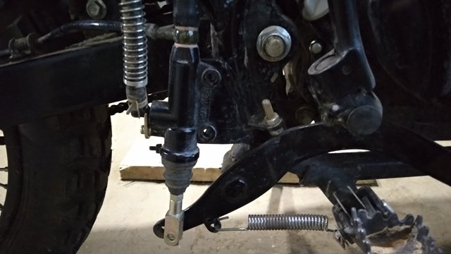

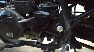

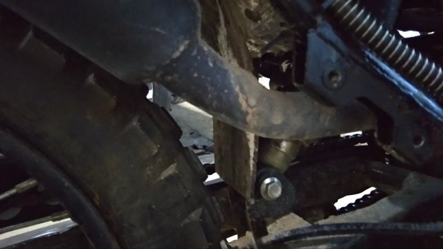

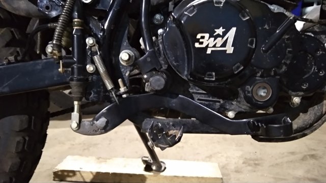

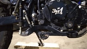

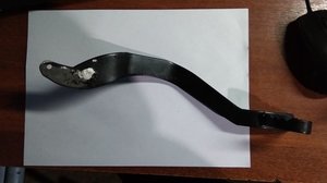

DesCod Опубликовано 11 ноября, 2018 Жалоба Опубликовано 11 ноября, 2018 (изменено) Выдался свободный день... под рукой были - болгарка, сварочный, наждак и дрель. Первое, по поводу защиты заднего амортизатора. Дел ровно на 13 минут (чай и перекур), вырезать кусок коврика от авто и привинтить на два самореза к фильтру: Второе, крышка ведущей звездочки, гемор с очисткой от набивающейся там грязи/глины, опять же сняв её напрочь, рискуем порвать провода генератора. Болгарка и 10 минут: Для Грека - "-Гемор с переносом торм. цилиндра того не стоит , слишком много возни...". Примерно 1 час 30 минут работы (болгарка, сварочный, наждак, дрель 7мм и 3 мм + 2 чая и перекур): Исходный вариант Доработка Так получилось в итоге: Дорожный просвет примерно + 5 см, при чем в критичном месте, которое постоянно цеплялось за препятствия) Изменено 11 ноября, 2018 пользователем DesCod 2 1 Цитата

Ant1 Опубликовано 14 ноября, 2018 Жалоба Опубликовано 14 ноября, 2018 С защитой аморта интересно. Что за чехол? Я по говнам катаю, перегоевать не думаю что буду. Фильтрбокс жаль дырявить, вообще не люблю делать дыры)) Про лапку тормоза тема интересная. тем более с пружиной. Мне родная не нра, не чувствуется особо. И сточил я пару комплектов задних колодок, быть может такая тема поможет. Ускоритель уж оч далекая для меня тема, карб, тросы, настройки.., я пока смотрю на это как на сложные движения, тем более он вот не встает ровно( Про выпуск думаю если уж браться повышать кпд движка, то в выпуск залезть придется. Я хочу на алихе заказать заднюю звезду побольше, у меня кент прокатился в говнах и сказал свое решительное нада тяги) мне максималка на кубиках не нужна, Зид после 70 уж чо неуверенно едет по ровной дороге на кросс резине. + товарищ сказал первая передача оч длинная, хотя я не замечал. Есть инфа по звезде, какую заказать? вопросом установки пока не залавался) до весны отложил думаю) Еще спросить хотел точно ли подшипники на зида подходят от других мотов? Брянский магаз когда-то посещал, но думал найти в питере или с али. Уж однозначно подохнут подшипники в грядущем сезоне. Цитата
