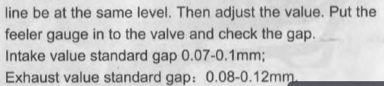

Миша79 Опубликовано 28 июля, 2021 Жалоба Опубликовано 28 июля, 2021 39 минут назад, Kurt932 сказал: кстати, на моторе подобном 169fmm цокот же должен быть при уходе зазора в бОльшую чем допустимо величину, а не наоборот, верно? Английский мануал гласит: впуск 0.07-0.1, а выпуск - 0.08-0.12 А вот что значат эти диапазоны - это тема, которую не обсуждают за обедом (Sazan, привет! ), поэтому я оставлю её вам в качестве домашнего задания ))) Поставь 0,12, потом расскажешь. 1 Цитата

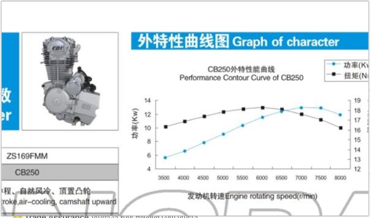

Kurt932 Опубликовано 28 июля, 2021 Жалоба Опубликовано 28 июля, 2021 18 минут назад, Dmitry_fb сказал: Может я просто привык к низкооборотистым движкам (не на мото)? Я конечно не эксперт, но... ))) ИМХО это и есть низкооборотистый движок.. Хотя, смотря что под этим понимать. Возьмём японцев. У них многие моторы выдают макс мощность и крутящий момент около 10к оборотов. Причём это может быть прям впритык к красной зоне. У нас же макс момент на 5500-6000, а макс мощность на 7000-7500. При этом макс обороты по-моему около 8000-9000 к (9к с горочки было, так что смотрите сами, как у вас крутится). Что-то похожее на двигатели БМВ по диапазону оборотов. Получается, что в районе макс-момента ты идёшь на лучшем, что отдаёт мотор. Но это пик! А значит, норм - ехать около 4к например оборотов. Но это мне так кажется, эксперты поправят ) Просто в районе 6-7к ты в любом случае уже должен щёлкать вверх, если хочешь быстро разгоняться. 1 Цитата

Миша79 Опубликовано 28 июля, 2021 Жалоба Опубликовано 28 июля, 2021 28 минут назад, Dmitry_fb сказал: Тут не противоречия? Так крутить больше 5.500 или езда на 5.000-5.500 норм? Насколько я понимаю, у движка максимум около 7.500, это предельный режим. Так чем плохо ездить на 5.000? Вроде бы это даже не середина диапазона. У мопеда Альфа 4 передачи. И даже у меня вечно просилась 5-я. У Фаера 5 передач. Как хотите, но я по режиму движка слышу, что просится повышение передачи. А у Теккена вообще 6 передач. Кто как работает коробкой? До 60 км/ч никто не включает 5-ю вообще? Может я просто привык к низкооборотистым движкам (не на мото)? Максимальные обороты узнать легко. Выкручивает ручку газа до отказа и увидишь максимальные обороты. Предполагаю, что они будут в районе 9000-9500. Имхо, 7000 это самое что ни на есть нормальные, правильные, рабочие обороты. На обкатанном моторе так и нужно ездить: 1я - 7000, включил вторую -7000, включил третью -7000, включил четвертую, далее по ситуации если катишь в городе и обороты ниже 4500-5000 включаешь на ступень ниже, если выше 7200-7500, включаешь пятую. Тогда и динамика хоть какая то будет у мотика и двигателю не напряжно. По поводу альфы, да иногда едешь и 5й не хватает. Но на соотношении 16-41 движок просто не вытянет пятую, будет работать в огромной нагрузке. А на стандартном соотношении 14-41 на пятой будет тоже самое, что на 16-41. 2 Цитата

tim2813 Опубликовано 28 июля, 2021 Жалоба Опубликовано 28 июля, 2021 1 час назад, Dmitry_fb сказал: Тут не противоречия? Так крутить больше 5.500 или езда на 5.000-5.500 норм? Здесь только одно противоречие: между тем, как нам кажется, что двигателю комфортно и несколько маслоснабжение нагруженных узлов зависит от оборотов. Езда внатяг - зло, езда в звон - тоже плохо. Золотая середина - это "вилка" между пиком момента (5500) и пиком максимальной мощности (7000). 1 час назад, Sazan сказал: сколько на это потребуется время переключившись на 7000 при этом обороты упадут до 5000 (Макс крутящего момента) где мотру не надо будет вытягивать, а наоборот сработает УЖЕ максимальный момент На практике на этом мотоцикле так оно и получается. Переключаясь на повышенную передачу на 7000 об/мин попадаедаешь на полку крутящего момента при 5500. Исключение - только переключение между 4 и 5. Пятая передача длиннее остальных, поэтому приходится на 4 раскрутить чуть-чуть больше 7000. 1 час назад, Kurt932 сказал: ИМХО это и есть низкооборотистый движок.. Хотя, смотря что под этим понимать. Возьмём японцев. У них многие моторы выдают макс мощность и крутящий момент около 10к оборотов. Низкооборотистый ДВС - это, наверное, дизель. У нас ближе к середине. Для примера, Honda CB400: 7000-10000, Kawasaki Ninja 300: 9750-12000 об/мин. 1 Цитата

tim2813 Опубликовано 28 июля, 2021 Жалоба Опубликовано 28 июля, 2021 2 часа назад, Kurt932 сказал: Английский мануал гласит: впуск 0.07-0.1, а выпуск - 0.08-0.12 ... 2 часа назад, Sazan сказал: Поставь 0,12, потом расскажешь. А что будет, кроме чуть более громкого цокота? У меня сейчас зазоры 0,07-0.09 (впуск-выпуск). Цитата
Миша79 Опубликовано 28 июля, 2021 Жалоба Опубликовано 28 июля, 2021 1 час назад, tim2813 сказал: А что будет, кроме чуть более громкого цокота? У меня сейчас зазоры 0,07-0.09 (впуск-выпуск). Определенного ответа нет. 1) потому, что ни кто на 100% не знает правильных зазоров. 2) за какое то непродолжительное время ни чего не будет. 3) ни где не встречал, чтоб кто то длительное 15-20000 и более ездил с таким зазором и ни чего не произошло. Если все таки 0,12 это критично максимальный размер то, это грозит расклепкой торца клапана, повышенным износом коромысла, неполноценным открытием клапана(а как следствием продувки камеры сгорания, а как следствие потеря мощности). Все же я склоняюсь к зазорам 0,06-0,08 впуск и 0,07-0,09 максимум 0,1 выпуск. Но опять же это только мои догадки. Хотя, можно конечно провести эксперимент, выставить на выпуске 0,12 и на горячем двигателе измерить зазор. Только после этого можно сделать более точные выводы. По идее, между клапаном и коромыслом не должно быть зазора, но при этом клапан должен работать при любой температуре двигателя в полном диапазоне. Но, такое возможно только с гидрокомпенсаторами. Из чего следует вывод, что на горячую зазор должен быть максимально мизерным. 2 Цитата
