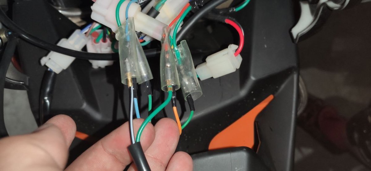

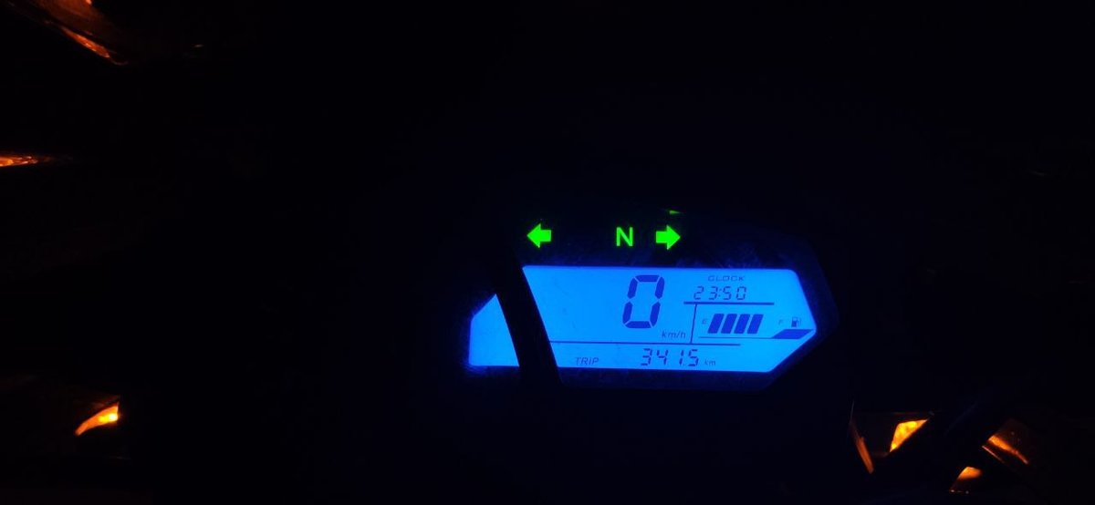

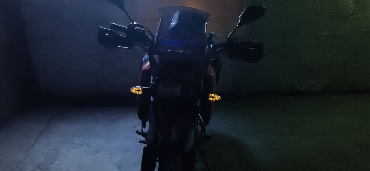

В 11.07.2021 в 15:27, FregAT_74 сказал:
Кто-нибудь делал аварийку?
Делал. Все собирался написать об этом пост сюда.
Сначала думал делать через разъем аварийки, как писал Kurt932, там нужно подать + на 2 контакта поворотников. Схема разъема была выше в теме. Но поворотники сами по себе не мигают. Заказал реле поворотников с Али по 60р, которые должны были это исправить.
Параллельно я снял стоковую защиту рук, чтоб поставить металлическую и понял, что можно сделать проще. У меня освободились разъемы поворотников. Купил кнопку такую, она уже с необходимыми разъемами. Теперь если переключатель этот включен и включить любой поворотник, то получается аварийка. И даже верно отображается на приборке
