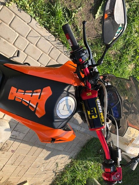

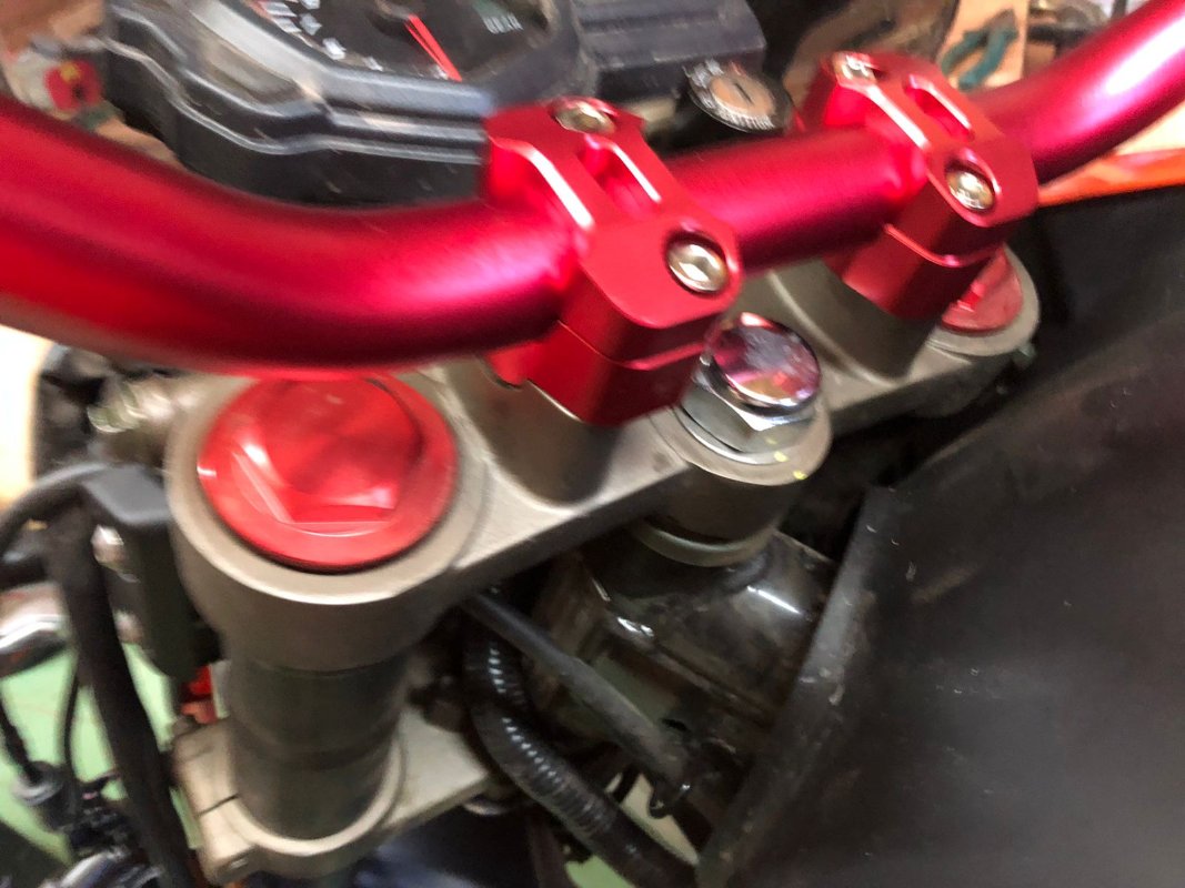

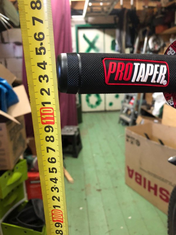

KUSMAS Опубликовано 21 июля, 2022 Жалоба Опубликовано 21 июля, 2022 23 часа назад, virdal сказал: Кто-то руль менял уже? Не могу найти такой же, везде прямые от питбайков. Подскажите где найти похожий на наш? Цитата
KUSMAS Опубликовано 21 июля, 2022 Жалоба Опубликовано 21 июля, 2022 Только что, KUSMAS сказал: 1 Цитата
KUSMAS Опубликовано 21 июля, 2022 Жалоба Опубликовано 21 июля, 2022 Только что, KUSMAS сказал: Только что, KUSMAS сказал: Цитата
KUSMAS Опубликовано 21 июля, 2022 Жалоба Опубликовано 21 июля, 2022 2 минуты назад, KUSMAS сказал: Цитата
KUSMAS Опубликовано 21 июля, 2022 Жалоба Опубликовано 21 июля, 2022 2 минуты назад, KUSMAS сказал: https://a.aliexpress.com/_Dl52l1t 1 Цитата
KUSMAS Опубликовано 21 июля, 2022 Жалоба Опубликовано 21 июля, 2022 по высоте немного даже выше выходит , ручки прямые что в стойке получше !! ну и подушка безопасности потолще)) нет перекладины=)) Цитата
virdal Опубликовано 22 июля, 2022 Жалоба Опубликовано 22 июля, 2022 21 час назад, KUSMAS сказал: по высоте немного даже выше выходит , ручки прямые что в стойке получше !! ну и подушка безопасности потолще)) нет перекладины=)) Благодарю!! Цитата
