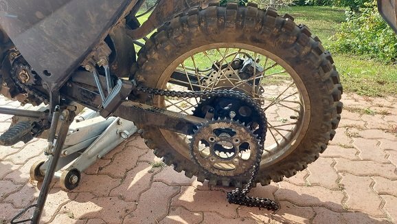

Эльнур Китов Опубликовано 7 сентября, 2023 Жалоба Опубликовано 7 сентября, 2023 Всем привет! Поменял заднюю звезду с 38 штатной на 42 зуба. Купил на озоне. Цепь новую дешман на 106 зубов, после замены длинновата оказалась, спилил 2 звена. Для моих лесных поездок стало гораздо лучше. Хотя можно еще тяговитее поставить. 44 или 46 зубов. 2 Цитата
Эльнур Китов Опубликовано 7 сентября, 2023 Жалоба Опубликовано 7 сентября, 2023 На передней звезде имеется заметный люфт. Я так понял конструктивная особенность. 1 Цитата
Летучий Голландец Опубликовано 7 сентября, 2023 Жалоба Опубликовано 7 сентября, 2023 15 минут назад, Эльнур Китов сказал: Я так понял конструктивная особенность Конечно, этот люфт компенсирует несоосность ведущей и ведомой звезды. 1 Цитата
Эльнур Китов Опубликовано 8 сентября, 2023 Жалоба Опубликовано 8 сентября, 2023 23 часа назад, Летучий Голландец сказал: Конечно, этот люфт компенсирует несоосность ведущей и ведомой звезды. А вот шум от нее появился давно еще - это может подшипник вала? И как этот подшипник диагностировать и менять в случае чего? Цитата
Летучий Голландец Опубликовано 8 сентября, 2023 Жалоба Опубликовано 8 сентября, 2023 4 часа назад, Эльнур Китов сказал: вот шум от нее появился давно еще Вот на счет шума ничего сказать не могу, Я не экстрасенс! Цитата
МАС Опубликовано 8 сентября, 2023 Жалоба Опубликовано 8 сентября, 2023 Да, согласен, на счёт шума: может быть много причин. У меня тоже шумит, проинспектировал подшипник вала ведущей звезды- всё в норме, оказалось (как и предполагалось изначально): шумит цепь! Причём когда смажешь: звук поглуше, на "сухую" звонче. И ещё: к тому- же у меня звезда на 14, поэтому чуток ещё и по крышке скоблит, особенно с грязью на цепи. Цитата
