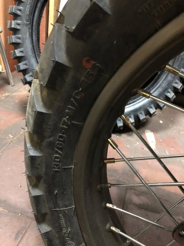

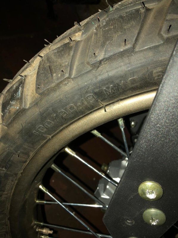

07zero312 Опубликовано 12 марта, 2021 Жалоба Опубликовано 12 марта, 2021 В 10.03.2021 в 15:36, ПетровичЪ сказал: С 1 атм и без буксатора, оч легко провернуть покрышку и сорвать сосок.. Правильно говорят что русскому хорошо, то немцу смерть Да и расход топлива точно будет по более норматива(( Буду экспериментировать как Погода будет. Просили размеры. 1 1 Цитата

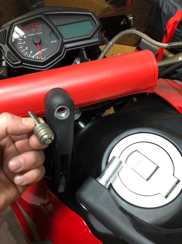

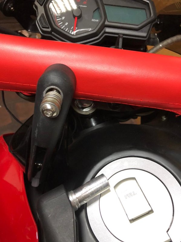

07zero312 Опубликовано 12 марта, 2021 Жалоба Опубликовано 12 марта, 2021 Вчера обнаружил ещё странности)) грипсы прикручены разными болтами, причём даже шестигранник разный. Слева так вообще колхоз, в виде стопки шайб. Без них сцепление упирается в щиток 1 1 Цитата
Dmitry_fb Опубликовано 12 марта, 2021 Жалоба Опубликовано 12 марта, 2021 4 часа назад, 07zero312 сказал: рипсы прикручены разными болтами, причём даже шестигранник разный. Слева так вообще колхоз, в виде стопки шайб Нда, и это за 130 тыр. Интересно, не у всех так? Может тут сборщики крепеж потеряли и пришлось изобретать? Цитата
tim2813 Опубликовано 12 марта, 2021 Жалоба Опубликовано 12 марта, 2021 5 часов назад, 07zero312 сказал: Без них сцепление упирается в щиток Шайбы стояли под щитком? Лучше избавиться от этого колхоза, заменив болт на такой же, как справа. 1 час назад, Dmitry_fb сказал: Интересно, не у всех так? Может тут сборщики крепеж потеряли и пришлось изобретать? У меня нет такого. Но отсутствует один из винтов под крестовую отвёртку, крепящих подкрылок. Пришлось использовать такой винт из под седла, а взамен поставить болт М6. Цитата

Dmitry_fb Опубликовано 13 марта, 2021 Жалоба Опубликовано 13 марта, 2021 12 минут назад, tim2813 сказал: Всё это без особого труда делается на собранном мотоцикле. Так и буду делать. По Альфе я даже и этого не делал. Но тут сделаю минимальный набор танцев с бубном действий. Никак не могу определиться с резиной. Наверное про 50/50 я загнул, не понимая, что это такое. Смотрю описания в каталоге Mitas и как-то неоднозначно. У меня все-таки будет асфальт и грунтовые дороги. Совсем уж бездорожье и рыхлый песок - наверное, не боле 10%. Вот и думаю, что выбрать: Mitas E-07 (+), E-08 или MC-24. Чтобы не прогадать - не слишком низкий/редкий протектор, но и не слишком зубасто. По этим моделям есть размеры, которые обозначили выше - 130/801-17 и 100/90-19. И по цене туда-сюда. У других производителей либо нет в одной модели сразу обоих нужных размеров, либо цена космос. Смотрел Петрошину - там вроде нет нужных размеров. Что-то еще есть дешевле 5 тыс. за баллон? Также не понимаю, насколько можно отходить +/- от этих вот размеров - 130/80-17 и 100/90-19. Может быть как раз можно расширить круг за счет других размеров. Удивительно дорого стоит мото-резина. Как полторы автомобильные. Атас. 1 Цитата
ПетровичЪ Опубликовано 13 марта, 2021 Жалоба Опубликовано 13 марта, 2021 1 час назад, tim2813 сказал: Да ничего там особо разбирать не надо. 1 подшипники на рулевом г-но, полезешь тянуть через2тыс с той же разборкой передка 2 на колесах сальники на подш снимать обязательно, и мазать, а так же проверять не зажимает ли затяжка подшипники 3 Уверен на 80% крепежа нет нужных шайб, гроверов, самоконтряшек и болты непомерных длинн(( 4 маятник? или по сухому, с успешной заменой втулок предпочитаем) 5 Всегда сомневаюсь, что вклеенный патрубок на корпусе фильтра не подсасывает а что бы его вытащить наверное весь зад разобрать нужно.. Вот почитай и мот разобрали)) Конечно это можно и не делать, зато потом с радостью писать о китайских злаковых культурах Цитата Вот и думаю, что выбрать: Mitas E-07 (+), E-08 или MC-24. е07- 50\50, мс24-70асф\30 остальное Цитата
