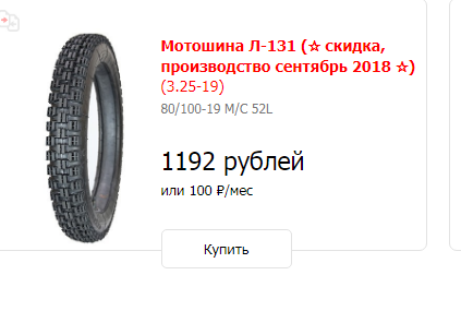

на размеры 19 и 17 хватает обувки.
Лучше на передок подходят 80 и 90 если с шашками.
Если 100 , то лучше дорожную типа И-40
