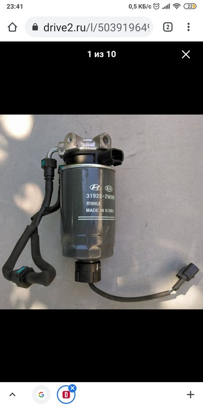

Вадимм Опубликовано 18 мая, 2021 Жалоба Опубликовано 18 мая, 2021 (изменено) 1 час назад, Sazan сказал: В обычном гражданском использовании ни какой пользы от этого нет. Сапун не только сбрасывает избыточное давление но и засасывает воздух при разряжение. Лично я буду ставить на шланг сапуна обычный топливный фильтр. Изменено 18 мая, 2021 пользователем Вадимм 1 Цитата

Миша79 Опубликовано 18 мая, 2021 Жалоба Опубликовано 18 мая, 2021 1 час назад, Вадимм сказал: Сапун не только сбрасывает избыточное давление но и засасывает воздух при разряжение. Лично я буду ставить на шланг сапуна обычный топливный фильтр. Такой? Цитата
