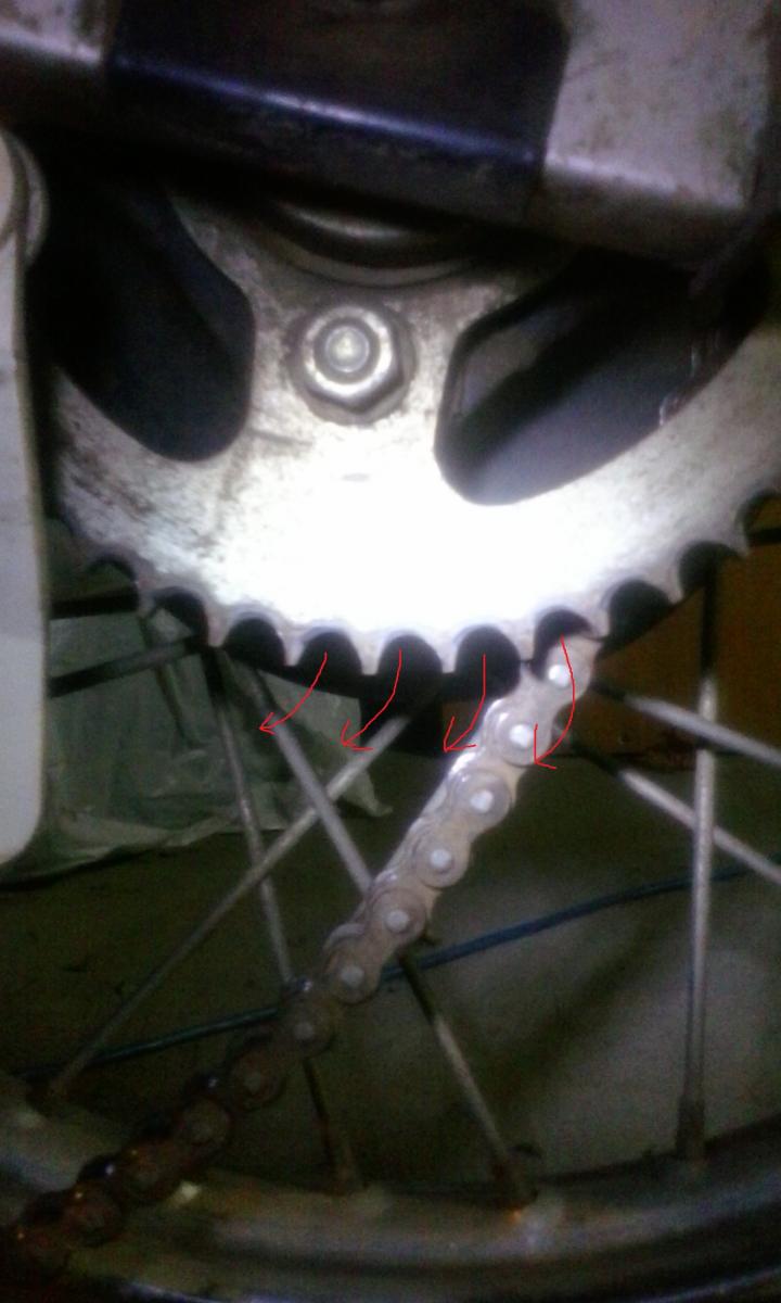

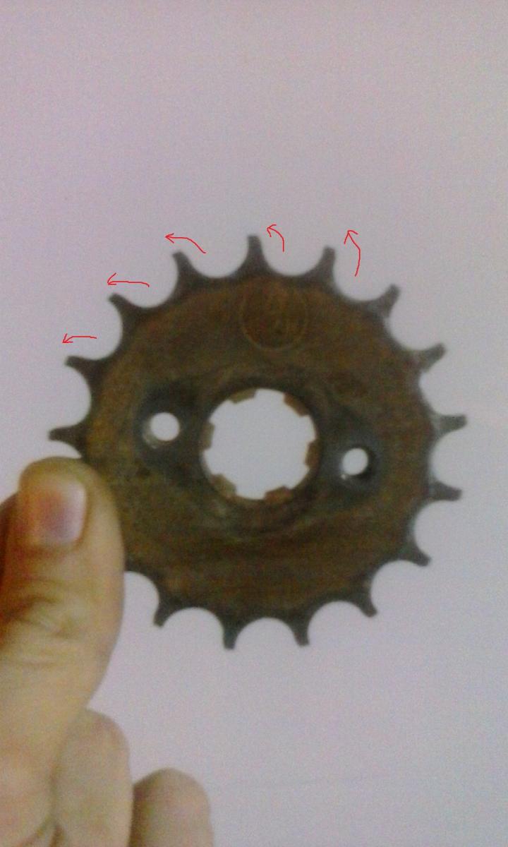

Паштет Опубликовано 6 октября, 2015 Жалоба Опубликовано 6 октября, 2015 Паш, ставь нормальную сальниковую цепь и будет тебе счастье. Было так. Ход цепи вверх-вниз около 10 см, достает в верхней части аж до рамы (или как этот элемент стальной называентся, к которому крепится колесо). Подтянул винты натяжения на 2 оборота - перебор, скинул назад на 0.5 - стало нормально. Проехал 40 км - опять почти тоже самое!. Звездочки с немного загнутыми (сточенными?) зубьями. Это ведь так не должно быть? Цитата
Alexey Yarik Опубликовано 6 октября, 2015 Жалоба Опубликовано 6 октября, 2015 Однозначно звезды на замену, а лучше весь комплект,две звезды и цепь. Цитата
Паштет Опубликовано 6 октября, 2015 Жалоба Опубликовано 6 октября, 2015 Ну теперь уже к весне. Цитата

nikol@sh@ Опубликовано 7 октября, 2015 Жалоба Опубликовано 7 октября, 2015 Паштет, это нормальная выработка звёзд, у всех так носятся... если цепь ещё есть куда подтянуть, то подтяни и до конца сезона докатаешь, ничего страшного. Цитата

Паштет Опубликовано 7 октября, 2015 Жалоба Опубликовано 7 октября, 2015 блин пытался залить видео в первый раз на ютуб :blink: я в этом полный нУль!и даже двигатся загрузка не хочет спустя час 2%.это что так и должно при такой маленькой скорости? 3 Мбит/с спасибо :rolleyes: сильно не пинайте я не любитель что то выложить вот просто решил попробовать.да на счет скорости меня устраивает я ничего не качаю фильмы смотрю онлайн если надо и все без тормоза.да вроде так :huh: Такое не возможно даже на 3 Мбит/с, где-то глюк. Паштет, это нормальная выработка звёзд, у всех так носятся... если цепь ещё есть куда подтянуть, то подтяни и до конца сезона докатаешь, ничего страшного. Подтянул, визуально, почти до упора. Но и сезон, похоже, закончен. Фигли, вчера при +5 уже почти не катался, завтра с дачи уезжаю и когда теперь следующий раз в хорошую погоду буду - х.з. Надо с утра успеть на питбайке покататься.:) Цитата
