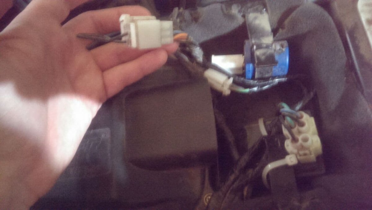

4815162342 Опубликовано 9 февраля, 2022 Жалоба Опубликовано 9 февраля, 2022 Всем доброго, приобрел данный мот, подскажите куда копать 1 Не работает тахометр и спидометр(так было сразу, по спидометру я так понял смотреть редуктор) 2 Под сиденьем находится фишка с одним проводом, какую функцию она выполняет(ограничитель например чегонить или нет) 3 Где на него покупать запчасти Цитата
Алексей 26 Опубликовано 9 февраля, 2022 Жалоба Опубликовано 9 февраля, 2022 9 минут назад, 4815162342 сказал: Всем доброго, приобрел данный мот, подскажите куда копать 1 Не работает тахометр и спидометр(так было сразу, по спидометру я так понял смотреть редуктор) 2 Под сиденьем находится фишка с одним проводом, какую функцию она выполняет(ограничитель например чегонить или нет) 3 Где на него покупать запчасти 1 смотри правильность сборки 2 тоже интересно 3 на сайте racer . Наконец-то появился толковый каталог. Цитата
4815162342 Опубликовано 9 февраля, 2022 Жалоба Опубликовано 9 февраля, 2022 (изменено) 19 минут назад, Алексей 26 сказал: 1 смотри правильность сборки 2 тоже интересно 1 Мот я приобрел бу с пробегом неизвестно, около 1 т.км т.к спидометр не работает последние цифры 500+км, тахометр подает признаки жизни стрелка дергается но не поднимается Изменено 9 февраля, 2022 пользователем 4815162342 Цитата
Алексей 26 Опубликовано 9 февраля, 2022 Жалоба Опубликовано 9 февраля, 2022 1 час назад, 4815162342 сказал: 1 Мот я приобрел бу с пробегом неизвестно, около 1 т.км т.к спидометр не работает последние цифры 500+км, тахометр подает признаки жизни стрелка дергается но не поднимается Разъём такой же. Вероятно тросик под замену. Цитата
Alexander_62 Опубликовано 10 февраля, 2022 Жалоба Опубликовано 10 февраля, 2022 (изменено) В 09.02.2022 в 08:06, Алексей 26 сказал: 2 Под сиденьем находится фишка с одним проводом, какую функцию она выполняет(ограничитель например чегонить или нет) Эта фишка под сигнализацию. При работающем двигателе если черный провод вытащить, он будет работать и не будет реагировать на ключ. Изменено 20 февраля, 2022 пользователем Alexander_62 неправильно написАл про функцию чёрного провода! Цитата
Серый 1 Опубликовано 11 февраля, 2022 Жалоба Опубликовано 11 февраля, 2022 9 часов назад, Alexander_62 сказал: Эта фишка под сигнализацию. Если вытащить этот провод, то мот не заведётся. Надо посмотреть. Интересненько. Цитата
Alexander_62 Опубликовано 11 февраля, 2022 Жалоба Опубликовано 11 февраля, 2022 (изменено) 8 часов назад, Серый 1 сказал: Надо посмотреть. Интересненько. Вот где-то вычитал на форуме(не знаю -- у нас такая же расцветка или другая, т.к. сигналка мне не нужна) -- "Даю распиновку разъема под сиденьем: постоянный минус на разъеме - зеленый постоянный плюс на разъеме - красный плюс, который появляется при включении зажигания - черный плюс правого поворотника - голубой плюс левого поворотника - оранжевый плюс в момент нажатия на кнопку стартера - желто-красный стоп двигателя (2 провода с перемычки) - бело-черный и черно-белый." Изменено 11 февраля, 2022 пользователем Alexander_62 2 Цитата

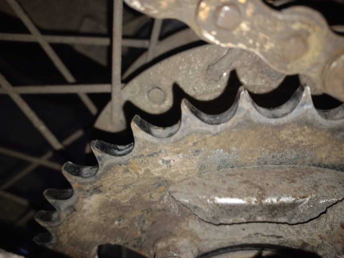

evgeniy569 Опубликовано 13 февраля, 2022 Автор Жалоба Опубликовано 13 февраля, 2022 Ещё и года не прошло( в марте ставил новые две звезды и цепь усиленную) Как ведомая звезда в гавно и цепь заодно уже перетянутая.. Вот делайте выводы какие запы пошли сейчас... Правда я постоянно катаю и наверное в районе 10 за год накатал.. Цитата

Миша79 Опубликовано 17 февраля, 2022 Жалоба Опубликовано 17 февраля, 2022 В 11.02.2022 в 01:10, Alexander_62 сказал: Эта фишка под сигнализацию. Если вытащить этот провод, то мот не заведётся. Заведется, он не будет глохнуть с ключа. Цитата
Миша79 Опубликовано 17 февраля, 2022 Жалоба Опубликовано 17 февраля, 2022 В 11.02.2022 в 18:43, Alexander_62 сказал: Вот где-то вычитал на форуме(не знаю -- у нас такая же расцветка или другая, т.к. сигналка мне не нужна) -- "Даю распиновку разъема под сиденьем: постоянный минус на разъеме - зеленый постоянный плюс на разъеме - красный плюс, который появляется при включении зажигания - черный плюс правого поворотника - голубой плюс левого поворотника - оранжевый плюс в момент нажатия на кнопку стартера - желто-красный стоп двигателя (2 провода с перемычки) - бело-черный и черно-белый." Правильно. Цитата
Vitalii1980 Опубликовано 17 февраля, 2022 Жалоба Опубликовано 17 февраля, 2022 В 14.02.2022 в 01:01, evgeniy569 сказал: делайте выводы какие запы пошли сейчас... А не надо дёшевку в ближайшем подвале брать. Моя цепь прошла около двадцати тысяч. Звезда задняя гораздо лучше была, пока цепь не вытянулась. Цепь на пределе- но, надеюсь, весеннюю грязь переживёт. Цитата
evgeniy569 Опубликовано 17 февраля, 2022 Автор Жалоба Опубликовано 17 февраля, 2022 12 часов назад, Vitalii1980 сказал: А не надо дёшевку в ближайшем подвале брать. Моя цепь прошла около двадцати тысяч. Звезда задняя гораздо лучше была, пока цепь не вытянулась. Цепь на пределе- но, надеюсь, весеннюю грязь переживёт. 520 усиленная, не самая дешёвая. Звёзды комплект рейсеровские Цитата
Vitalii1980 Опубликовано 18 февраля, 2022 Жалоба Опубликовано 18 февраля, 2022 11 часов назад, evgeniy569 сказал: 520 усиленная, не самая дешёвая. Звёзды комплект рейсеровские У меня на какой то китайской передней звезде уже после тысячи км наметился износ. Поскольку цепь новая- заказал опять jt- причём стоила ну совсем немного дороже. Её хватает примерно на десять тысяч. 1 Цитата
evgeniy569 Опубликовано 18 февраля, 2022 Автор Жалоба Опубликовано 18 февраля, 2022 17 часов назад, Vitalii1980 сказал: У меня на какой то китайской передней звезде уже после тысячи км наметился износ. Поскольку цепь новая- заказал опять jt- причём стоила ну совсем немного дороже. Её хватает примерно на десять тысяч. Да цепь я всегда брал на сезон, а это примерно и есть 10т 1 Цитата
