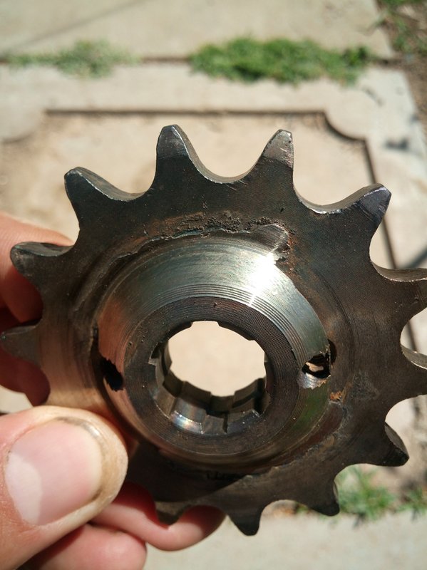

Vitalii1980 Опубликовано 20 февраля, 2022 Жалоба Опубликовано 20 февраля, 2022 3 часа назад, Alexander_62 сказал: вот такая (sm-parts) прошла ~ 8000 км Как раз такая, купленная у бурундука, и не ходила.... Jt в стиле "каждые выходные в г...о- девять. Износ наметился- я заменил, потому что цепь новая. 1 Цитата
tim2813 Опубликовано 20 февраля, 2022 Жалоба Опубликовано 20 февраля, 2022 4 часа назад, Alexander_62 сказал: Сейчас стоИт вот такая, посмотрим сколько брендовая пройдёт . Если не ошибаюсь, стоковая звезда симметричная. Не будет ли выступ на звезде JT касаться сальника вала КПП? Может стоило подобрать симметричную звезду? Цитата
Алексей 26 Опубликовано 20 февраля, 2022 Жалоба Опубликовано 20 февраля, 2022 3 часа назад, tim2813 сказал: Если не ошибаюсь, стоковая звезда симметричная. Не будет ли выступ на звезде JT касаться сальника вала КПП? Может стоило подобрать симметричную звезду? У меня сток с выступом только 13 Т. До сальника там сильно далеко. 1 Цитата
Alexander_62 Опубликовано 20 февраля, 2022 Жалоба Опубликовано 20 февраля, 2022 (изменено) 7 часов назад, tim2813 сказал: Если не ошибаюсь, стоковая звезда симметричная. Не будет ли выступ на звезде JT касаться сальника вала КПП? Может стоило подобрать симметричную звезду? Нет, как тут написАли -- 4 часа назад, Алексей 26 сказал: До сальника там сильно далеко. Там разница в толщине по моему 1--1.5 мм., зато на валу сидит плотнее за счёт большей ширины. Спойлер JTF по посадочным размерам более точно сделана, чем SM-Parts, но ценааа! Изменено 20 февраля, 2022 пользователем Alexander_62 1 Цитата

Шурик@Я Опубликовано 22 февраля, 2022 Жалоба Опубликовано 22 февраля, 2022 В 20.02.2022 в 16:42, tim2813 сказал: Если не ошибаюсь, стоковая звезда симметричная. Не будет ли выступ на звезде JT касаться сальника вала КПП? Не будет касаться. Бесит меня этот люфт звезды на валу, так чтобы люфт убрать я навариваю на новую звезду ступицу от старой и все нормально. 1 Цитата

Шурик@Я Опубликовано 22 февраля, 2022 Жалоба Опубликовано 22 февраля, 2022 1 час назад, мот сказал: отжиг, отпуск. смысл покупать звезду JT и тут же ее портить...... Смысл продлить ресурс. При перекосе ведущей звезды идёт сильный износ цепи которая ведёт за собой износ ведомой цепи. А так Я получил за 8 тыщ пробега без явных признаков износа цепи и звезд. Цитата

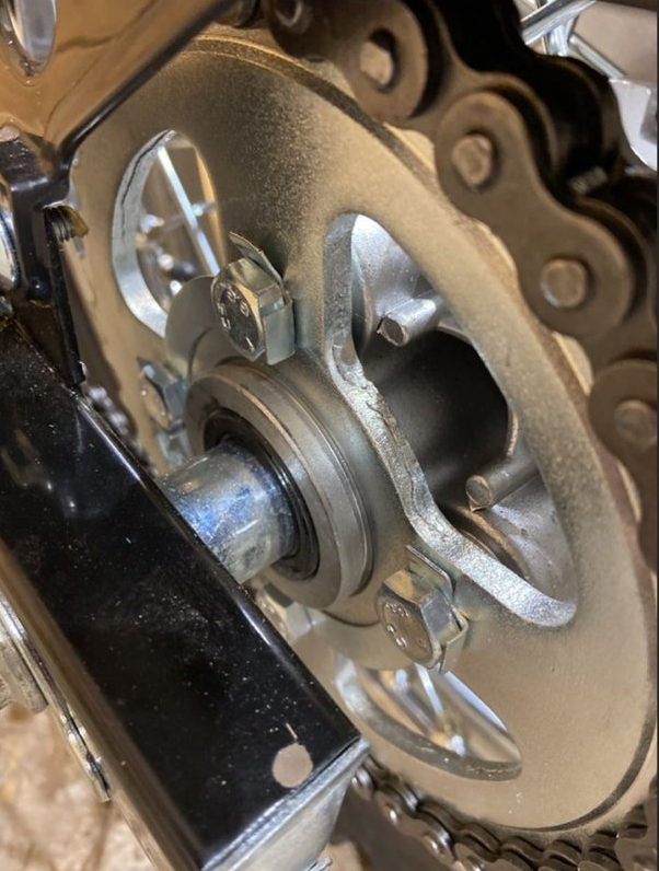

4815162342 Опубликовано 22 февраля, 2022 Жалоба Опубликовано 22 февраля, 2022 Доброго времени суток! На заднем колесе со стороны звезды подшипник крутится с внешней обоймой, так и должно быть, пробег около 1 т.км ? Цитата
Vitalii1980 Опубликовано 23 февраля, 2022 Жалоба Опубликовано 23 февраля, 2022 1 час назад, 4815162342 сказал: Доброго времени суток! На заднем колесе со стороны звезды подшипник крутится с внешней обоймой, так и должно быть, пробег около 1 т.км ? Нет, конечно! Подшипник явно менять, причём посадочное уже разбито. Я подшипник садил с фольгой от банки. Можно использовать фиксатор резьбы. 1 Цитата

4815162342 Опубликовано 23 февраля, 2022 Жалоба Опубликовано 23 февраля, 2022 13 часов назад, Vitalii1980 сказал: Нет, конечно! Подшипник явно менять, причём посадочное уже разбито. Я подшипник садил с фольгой от банки. Можно использовать фиксатор резьбы. Как себя ведет подшипник на фиксаторе резьбы, временная это мера или можно забыть о нем? Цитата
Vitalii1980 Опубликовано 23 февраля, 2022 Жалоба Опубликовано 23 февраля, 2022 52 минуты назад, 4815162342 сказал: Как себя ведет подшипник на фиксаторе резьбы, временная это мера или можно забыть о нем? Я купил пит- там подшипник стоял именно на фиксаторе. Выбил из за износа подшипника. Думаю, выдержит, тем более есть спецсоставы для этого. Я, за отсутствием состава, использовал фольгу от банки. Тоже ходила до полного износа подшипника. Цитата
4815162342 Опубликовано 23 февраля, 2022 Жалоба Опубликовано 23 февраля, 2022 21 минуту назад, Vitalii1980 сказал: Я купил пит- там подшипник стоял именно на фиксаторе. Выбил из за износа подшипника. Думаю, выдержит, тем более есть спецсоставы для этого. Я, за отсутствием состава, использовал фольгу от банки. Тоже ходила до полного износа подшипника. А примерно можно узнасть срок службы твоего подшипника до износа, просто я уже намазал фиксатором резьбы) Цитата
