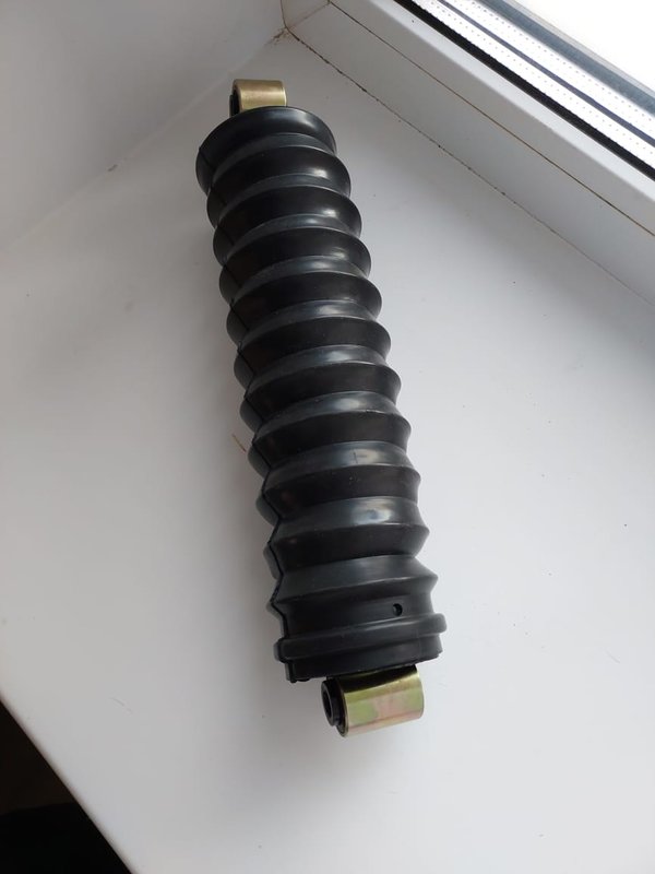

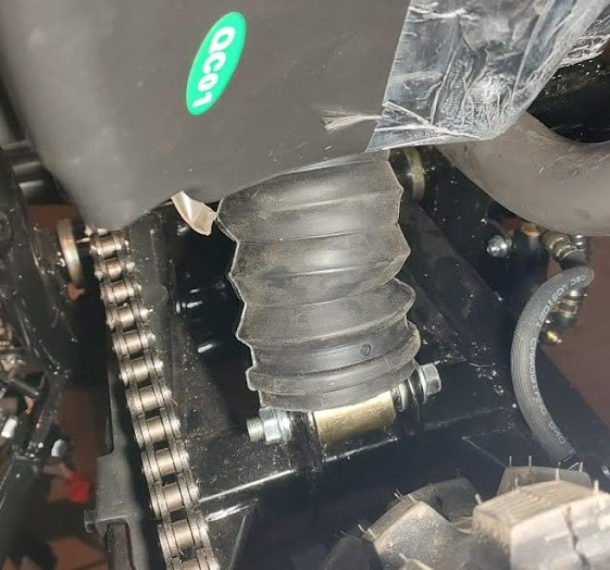

18 часов назад, Alek77 сказал:
А это, что получилось с пыльником от задней стойки ВАЗ2108. Не фонтан, но лишь бы прикрыть от грязи.
Было ли у кого такое с нижней головой и как лечить?
на внешний вид очень даже отлично выглядит. интересно как покажется себя в работе

Спасибо за советы! Поставил аморт, и верх и низ на проставки из пивной банки. Верх болтом обжался хорошо. Для низа шайбочку даже искать не пришлось, сначала при разборке не обратил внимания, что шайбочка эта под гайку была подложена. Переставил куда надо, все обжалось. Не выезжал, но при проверке рукой маятник не люфтит, мерзкое постукивание пропало. В следующий раз когда залюфтит, буду пробовать вытачивать втулку из ПП-трубы. Говорят на грузовиках люфты в сайлентах так устраняют, и ходит долго. Попробую.

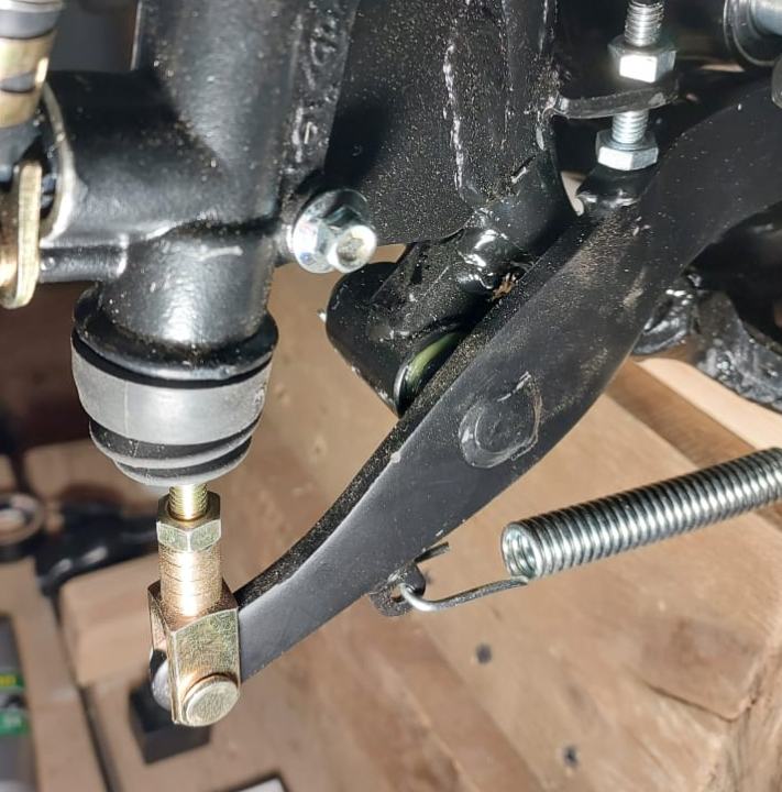

Нашел еще сухое место, где по идее капля смазки должна быть. Это ось педали заднего тормоза. Может и не такое важное соединение как рулевая колонка или ось маятника, но по мне должна быть смазана.
Тем более дел на 2 минуты.

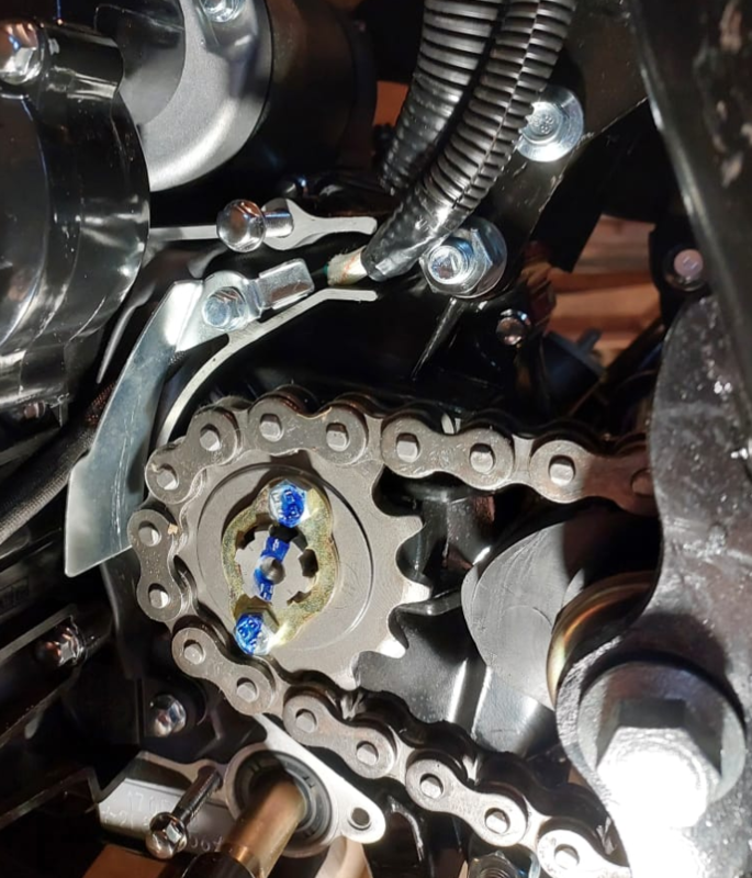

Еще очень не понравилось крепление минуса на корпус двигателя. Фото исходного состояния нет, да вы и так прекрасно все представляете, как белый провод крепится под болтик крышки звездочки, как бельмо на глазу. При снятии крышки или езде без нее этот провод все время прикручивать придется. Очень хорошее место под него есть под крышкой звездочки, фото:
И результат с крышкой позднее дам, лимит на загрузку
