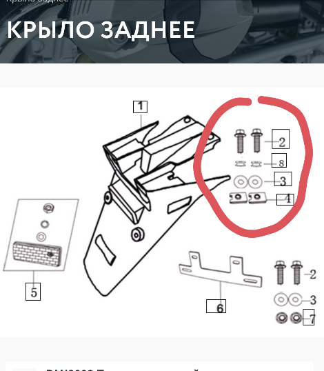

Алексей 26 Опубликовано 7 июля, 2022 Жалоба Опубликовано 7 июля, 2022 Подскажите. Тут должно быть крепление заднего крыла? Цитата
GARRET Опубликовано 7 июля, 2022 Жалоба Опубликовано 7 июля, 2022 1 час назад, Алексей 26 сказал: Подскажите. Тут должно быть крепление заднего крыла? Насколько я помню, там нет никакого крепежа, это зацеп для сиденья. 1 Цитата
Алексей 26 Опубликовано 8 июля, 2022 Жалоба Опубликовано 8 июля, 2022 6 часов назад, GARRET сказал: Насколько я помню, там нет никакого крепежа, это зацеп для сиденья. Почему то резко стал хвост брякать. От руки если шевелить ходы большие. В каталоге болты какие то есть но не совсем понятно куда вкручмваются. Цитата
Серый 1 Опубликовано 8 июля, 2022 Жалоба Опубликовано 8 июля, 2022 1 час назад, Алексей 26 сказал: Почему то резко стал хвост брякать. От руки если шевелить ходы большие. В каталоге болты какие то есть но не совсем понятно куда вкручмваются. Мне кажется брякает фара с крылом о верхний белый пластик. У меня тоже самое происходит, бесит этот звук. Цитата
duzz Опубликовано 8 июля, 2022 Жалоба Опубликовано 8 июля, 2022 2 минуты назад, Серый 1 сказал: Мне кажется брякает фара с крылом о верхний белый пластик. У меня тоже самое происходит, бесит этот звук. Подложи поролонку. 1 Цитата
Алексей 26 Опубликовано 8 июля, 2022 Жалоба Опубликовано 8 июля, 2022 Хочу удостовериться что крепление с завода не предусмотрено. Цитата

Alexander_62 Опубликовано 8 июля, 2022 Жалоба Опубликовано 8 июля, 2022 (изменено) 4 часа назад, Серый 1 сказал: Мне кажется брякает фара с крылом о верхний белый пластик. У меня тоже самое происходит, бесит этот звук. я туда кусок теплоизола (оказался под рукой) нужной толщины приклеил и всё, дребезг пропал, но пришлось разобрать эту конструкцию . Изменено 8 июля, 2022 пользователем Alexander_62 Цитата
Alexander_62 Опубликовано 8 июля, 2022 Жалоба Опубликовано 8 июля, 2022 (изменено) В 07.07.2022 в 21:24, Алексей 26 сказал: Подскажите. Тут должно быть крепление заднего крыла? по идее - да, но его там нет, а крыло и без него держится нормально. Изменено 3 марта, 2024 пользователем Alexander_62 Цитата
