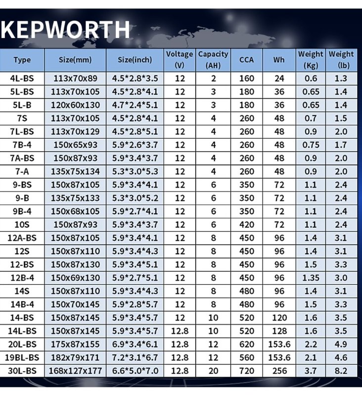

Уменьшение ёмкости аккумулятора напрямую уменьшит количество возможных неудачных попыток запуска двигателя за один раз. Другими словами, условно, на 7ач можно будет 10 раз подряд покрутить стартер без запуска двигателя, а на 4ач будет всего 5 возможных попыток.
При выключенном зажигании, +12В остаётся только на силовом контакте реле стартера и на реле регуляторе напряжения и в случае его исправности тока утечки через него не может быть.
При исправной, заводской, схеме мотоцикла без колхоза в "режиме ожидания" ток должен быть равен нулю, по этому и необходимости в выключателе массы нет

Не прошло и 2 года с момента покупки, как АКБ перестал заряжаться. Не берет заряд и все тут. Совсем не хочу покупать такой же, чтобы отжодил 1,5 сезона, поэтому прошу совета. Какой аккумулятор подходит? Посадочное место такое, что ничего путного не влезет. Кто уже менял аккумулятор, подскажите модель, как установился, фото установки если не сложно, что пришлось доработать? Или таких аккумуляторов нет в природе и кроме родного ничего не поставить?
Не очень подходят, но люди запихивали без особых проблем:
Аккумулятор DELTA CT 1205.1 120x61x129
Аккумулятор DELTA CT 1208 150х66х94
Мото Xtreme 12N8BL-BS iGEL
FORTEX AGM VRLA 1207.3
Так же можно повыбирать из семейства литий-железо- фосфатных аккумуляторов. Это более продвинутые аккумуляторы (легкие и мощные), но они пока не очень прощают такое наплевательское отношение к которому нас приучили свинцово-кислотные аккумы. Постараюсь прикрепить таблицу с их типовыми параметрами.
