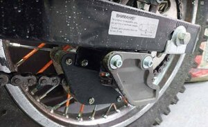

Alek77 Опубликовано 2 ноября, 2023 Жалоба Поделиться Опубликовано 2 ноября, 2023 А вот так поставил ловушку, на трубу 30х30х2 мм, если кому интересно. 4 1 Цитата Ссылка на комментарий Поделиться на другие сайты Поделиться
Alek77 Опубликовано 2 ноября, 2023 Жалоба Поделиться Опубликовано 2 ноября, 2023 Ничего не варил, закрепил к родным ушкам, в трубе только отверстия насверлил. Цитата Ссылка на комментарий Поделиться на другие сайты Поделиться

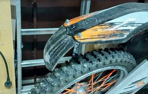

Alek77 Опубликовано 2 ноября, 2023 Жалоба Поделиться Опубликовано 2 ноября, 2023 И еще маленькая доработка переднего крыла. Крыло у меня через проставки было занижено на 5 см, и установлен брызговик, двигатель и радиатор теперь почти всегда чистые. Напрягало только, что по мокрой дороге после 30 км/ч все брызги с переднего колеса летят в фару и в лицо. Поставил резиновый язычок на передний край крыла. Теперь немного брызг летит на коленки, но это лучше, чем постоянный фонтанчик в лицо. 3 Цитата Ссылка на комментарий Поделиться на другие сайты Поделиться
