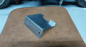

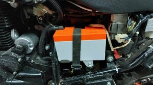

Всем привет! Приехал аккумулятор, Delta CT 1208, в родное гнездо не влез по толщине.
С небольшой доработкой установился почти нормально. Пришлось сделать площадку из жести.
Клеммами к себе не стал разворачивать, провода короткие, оставил пока так.
Жду заказанный выключатель массы, как придет провода переделаю и поставлю как положено. И площадку покрашу.
Может получится фото вставить в конце поста.
Такого уверенного запуска не ожидал, прямо с полтычка. +3 на улице. Родной акб не заводил ниже +10 вообще.
Площадку ставил поверх родной, не удаляя. В родной засверлил только одно отверстие.
Под аккумулятором теперь место есть, туда выключатель массы попробую вставить.

Алик, смотрю на фото и вижу коммутатор. Ты его туда сам перенёс или с завода. Не место ему там! Вся вода, грязь летит с заднего колеса в это место. Да и на силовые контакты реле стартера вся вода с грязью тоже.
Вот тебе и утечка с аккума через силовые контакты, залепленные мокрой грязью, да и просто мокрые, через обмотку стартера и на массу.
Я загородил эту щель между рамой и боковым щитком и то грязь попадает (совсем мало, но попадает на низ аккума, на реле стартера не попадает). У моего коммутатор и реле поворотов находятся под сиденьем  в углублении перед воздуханом, там для их крепления "ушки" приварены к раме (с завода),  жгут проводки с правой стороны рамы проходит.
А на месте, где у твоего коммут надет, реле стартера расположено, силовыми контактами вверх.
Изменено пользователем Alexander_62
2 часа назад, Alexander_62 сказал:
Да, коммутатор не на месте. У меня тож под седлом, а релюху я защитил куском от пластиковой бутылки, щель между рамой закрыл, теперь там сухо и чисто.
4 часа назад, Alexander_62 сказал:
Сам перенес. У меня это место достаточно хорошо закрыто, пыль конечно есть, но все сухо. Под седлом гораздо грязнее, и воздух перекрывало.
