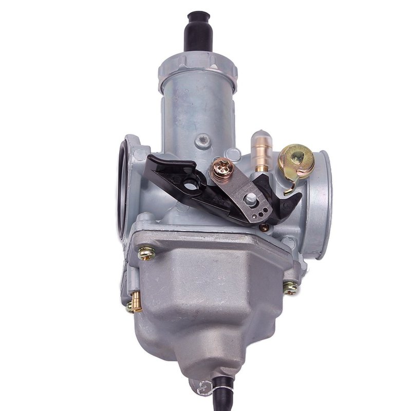

Всем привет!
Покатался сегодня, проехал 30км. Вроде все окей, но некоторые моменты неясны.
1. Непонятно, что флажок (черного цвета на картинке) на карбюраторе, и как он работает. Если он поднят, то при попытке газануть, двигатель глохнет. Опустил и вроде норм стало.

9 минут назад, Pavel59 сказал:
Всем привет!
2. Еще заметил, что зад виляет как-то что ли. Когда специально рулем туда-сюда дергаешь на низкой скорости. Может имеет смысл спицы подтянуть?
1. Подсос... Используется при заводке мотора.. летом я без него(разве с кика чуть удобней с ним), А вот чем холоднее будет становится тем подсос этот актуальней...
Вниз отключён и два положения вверх включен.. Алгоритм таков, поднял, завёл, прогрел на холостых или около того, отключил его и поехал... А если газануть, то будет захлёбыватся и даже глохнуть.. Ибо он почти полностью перекрывает воздух в карбе....
    Там ещё аккуратно смотреть, сам пластиковый флажок поднимает, опускает маленький металлический язычёк, который может слететь и тогда по умолчанию у вас будет воздух перекрыт.. У меня было такое разок, на работу пришлось ехать на холостых, максимальная скорость 40км и в горку 25 иначе никак.. Потом кое-как с матом пополам отвёрткой и плосками достал и поправил, отогнул как надо.....
2. Спицы с завода на отлично, если не умеете не лезьте.. На всех моих колёсах, что на этом, что на предыдущем были с новья на ура.. Если спицы откровенно не болтаются(а этого точно нет на новом), то это 100% спицы не причём... это у вас 40% спиц должно тупо болтатся чтоб именно это было из-за спиц....... Крепление маятника подтянуть, если не затянуто может давать, заодно и смазать ось маятника, проверить рулевое управление, смазанное и затянутое ли?

1. У меня вообще это язычок зависает, обратно не отжимается, хотя пластиковый флажок отжат полностью. Приходится пальцем язычок возвращать. Вроде без него все работает, не буду трогать больше))

1 минуту назад, Pavel59 сказал:
Спасибо за развернутый ответ!
2. Спицы звучат по-разному, некоторые дребезжат, некоторые поют. Вот и подумал на них. Маятник и рулевое проверю, спасибо!
Смотрите когда пластиковый рычаг внизу(подсос отключён) металлический язычёк поднят им наверх, т.е. шторка что прикрывает воздух поднята. Когда вы поднимаете пластиковый рычаг(там ещё 2 полоджения будет), то металлический язычёк опускается сам засчёт пружины и закрывая заслонку.. Если язычёк сам не опускается, значит у вас соскочила пружина, надо исправить, а там как хотите, я рассказал как должно быть.... На холодную погоду без него нереально как тяжело завести, даже если заводится с (кика), то тут же глохнет не успеваешь подгазовать, а если сразу подгазовывваешь, заливает и не заводит.. С электростартером на холодную по проще если без обагатителя, но это должен быть акк не разряженым(на холодную быстро проседает)... Но это я катаю зимой....

7 часов назад, evgeniy569 сказал:
