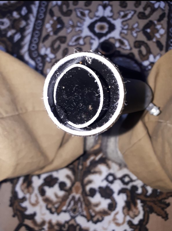

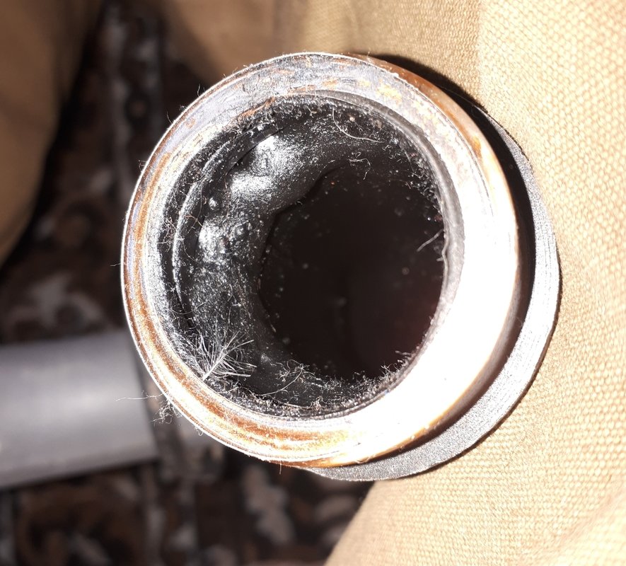

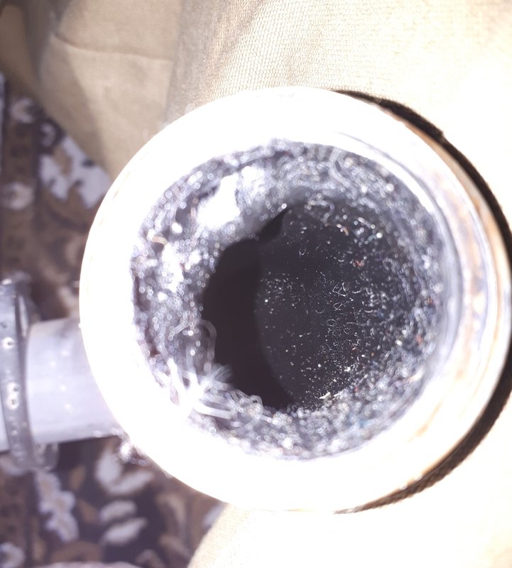

Не первый раз встречается внутренняя труба в выхлопном колене. Сильно сужает проход. Мот Рейсер. Зачем она там? Есть ли на других китаемотах? Есть ли она на япах? Что будет если её убрать?

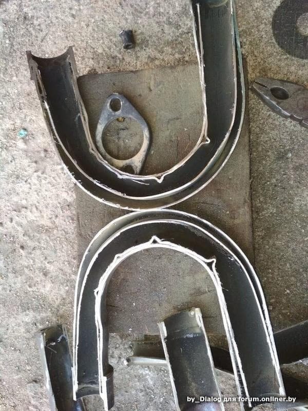

интересно, как можно проверить есть ли такая порнография, не распиливая выпускную трубу?
Еслиб у себя на стелсе обнаружил такую , я бы ее удалил к чертям.
Правда и колена такого на 180° у меня на моте нет. Там более плавные изгибы)
1 минуту назад, mitya77 сказал:
Хороший вопрос)
Я попробую шарик через свою протянуть. Покажет на раз. Но планирую всеравно кастомить самопал с нержи. Есть друг с трубогибом.)))
42 минуты назад, mitya77 сказал:
Хороший вопрос)
Её прекрасно видно не распиливая

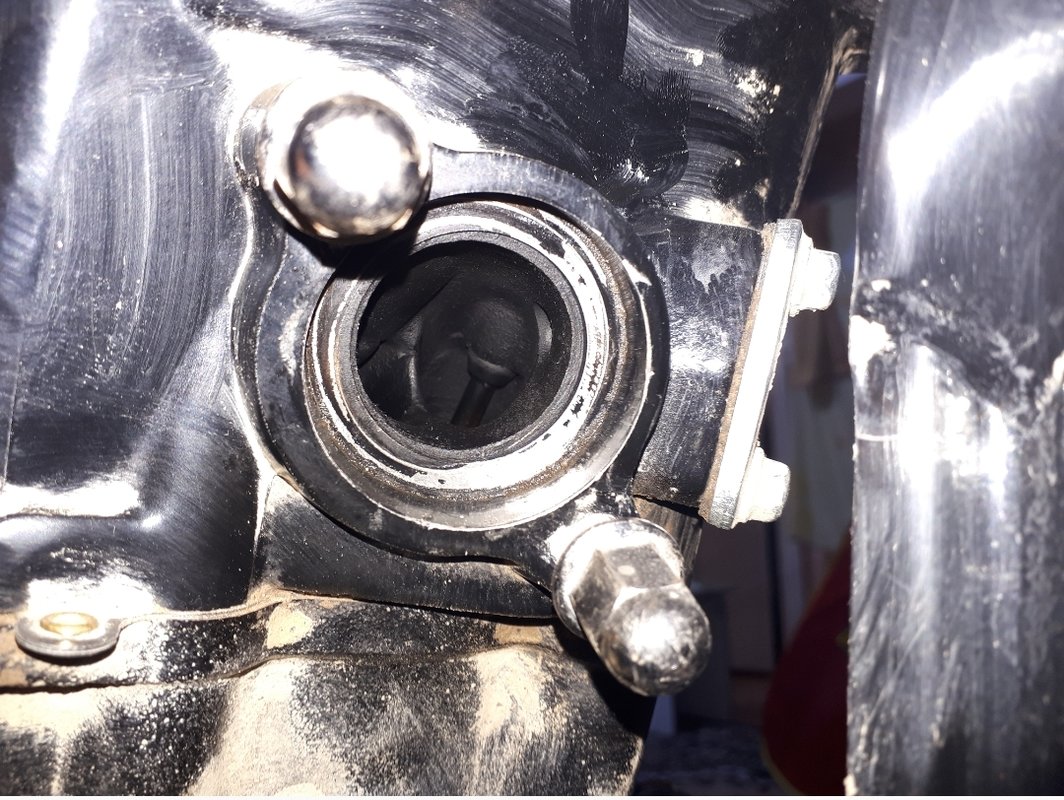

Я работаю мотористом довольно давно. Раньше, работал спортивным механиком. И всегда задавался вопросом, почему абсолютно у всех производителей движков присутствует ступенька на выпуске. То есть, сечение окон в головке несколько меньше нежели сечение приемных окон коллектора. После таки нашел инфу и был удивлен, что сам не догадался. (долго мучал вопрос, не уже ли конструкторы БМВ - лохи, ан нет!) Короч, резонанс в глушителе бегает. От башки идет волна разряжения, следом волна повышенного давления. Вот и получается, что волна разряжения полезная, помогает цилиндр очистить. А вот обратная волна в сторону головы - вредная. Создает избыточное давление в районе выхлопного клапана. Потому ступеньку и оставляют, чтобы эта самая волна повышенного давления о нее спотыкалась. А на спорт выхлопах, врезаются короткие конуса направленные от мотора. Вот их сечение с башкой должно совпадать...
27 минут назад, Norton555 сказал:
То есть вот эта ступенька должна быть?
