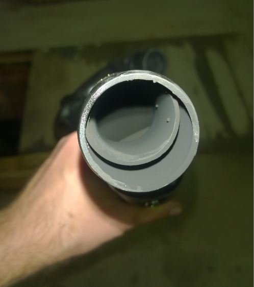

GreK_77_RUS Опубликовано 14 января, 2019 Жалоба Опубликовано 14 января, 2019 (изменено) Этой внутренней трубой в первую очередь и душится мотор , многие лепят сходу прямоток на такое колено и не догадываются что помимо глушителя менять нужно и выпускное колено. Распознать его просто , достаточно светануть в отверстие со стороны глушителя А по карбу в идеале ставить мембранные типа CVK кои и ставятся на большинстве японцев. Сам планировал менять PZ на PWK , но головняк с установкой пока притормозили мой энтузиазм , геморой подобрать впускной патрубок с правильной геометрией + необходимость замены фильтр-бокса. Так что пускай пока на полке полежит , куплю PZ с ускорительным насосом. Изменено 14 января, 2019 пользователем GreK_77_RUS 1 Цитата
