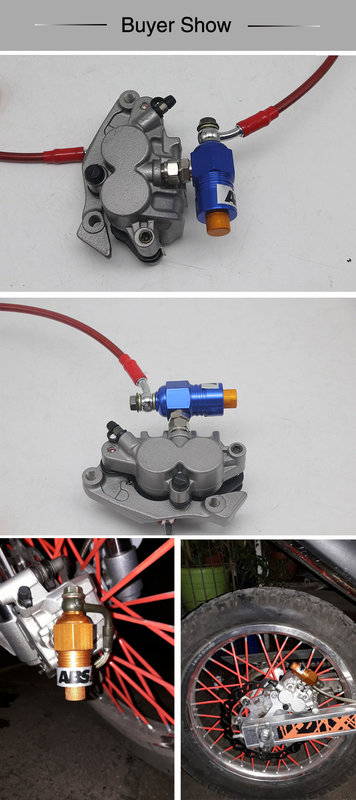

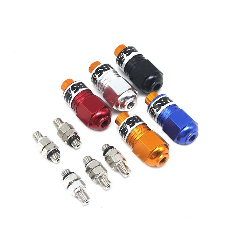

Kostilio Опубликовано 17 января, 2019 Жалоба Опубликовано 17 января, 2019 Доброго времени суток друзья. Кто ни будь пробовал отдельную приблуду "АБС" на гидравлические тормоза, как на картинке? Есть эффект? Она настраивается как я понял? Стоит вообще покупать? 1 Цитата
Prizrak4x4 Опубликовано 17 января, 2019 Жалоба Опубликовано 17 января, 2019 Это не АБС вовсе... Эта приблуда просто снижает давление в магистрали, перепускает. Соответственно она снижает эффективность гидравлического тормоза, и пропорционально увеличивает тормозной путь. ИМХО, но эта хрень попросту опасна. 4 Цитата
Kostilio Опубликовано 17 января, 2019 Автор Жалоба Опубликовано 17 января, 2019 43 минуты назад, Prizrak4x4 сказал: Это не АБС вовсе... Эта приблуда просто снижает давление в магистрали, перепускает. Соответственно она снижает эффективность гидравлического тормоза, и пропорционально увеличивает тормозной путь. ИМХО, но эта хрень попросту опасна. Тогда понятно что там за регулировка. Понял, хрень. 2 Цитата

mazepa2000 Опубликовано 17 января, 2019 Жалоба Опубликовано 17 января, 2019 Ставлю на каждый свои двух колесники,не реально почти заблокировать колесо,страх перед блокировкой переднего постепенно пропадает.Кто бы что не говорил,как ставил,так и буду ставить,пока конструктивно возможно... Конечно это не АВС,это просто регулятор давления.. Вот,видно через колесо. На прошлом. О позапрошлом. До того пара скутеров,купил и на квадрик. Цитата

Kostilio Опубликовано 17 января, 2019 Автор Жалоба Опубликовано 17 января, 2019 1 час назад, mazepa2000 сказал: Ставлю на каждый свои двух колесники,не реально почти заблокировать колесо,страх перед блокировкой переднего постепенно пропадает.Кто бы что не говорил,как ставил,так и буду ставить,пока конструктивно возможно... Конечно это не АВС,это просто регулятор давления.. Вот,видно через колесо. На прошлом. О позапрошлом. До того пара скутеров,купил и на квадрик. Ну, для комбинированной тормозной системы я думаю штука полезная. А для раздельной, смотря у кого какие навыки,я вот мотокросс катаю, мне передком привычно на любой поверхности пользоваться по полной, что на кроссе, что на дорожнике. Цитата
mazepa2000 Опубликовано 17 января, 2019 Жалоба Опубликовано 17 января, 2019 Я перед вообще боялся,эта фигня меня перевоспитала.. Цитата
Dimonkmv Опубликовано 17 января, 2019 Жалоба Опубликовано 17 января, 2019 3 минуты назад, mazepa2000 сказал: Я перед вообще боялся,эта фигня меня перевоспитала.. Привет,ты этот регулятор настраивал или и так нормально? Цитата
mazepa2000 Опубликовано 17 января, 2019 Жалоба Опубликовано 17 января, 2019 не разу не крутил,там есть крутилка,на одном пробовал еще давно,туго,не смог без повреждений крутнуть и забил. Цитата
Dimonkmv Опубликовано 17 января, 2019 Жалоба Опубликовано 17 января, 2019 1 минуту назад, mazepa2000 сказал: не разу не крутил,там есть крутилка,на одном пробовал еще давно,туго,не смог без повреждений крутнуть и забил. Понял,я себе поставил,но ещё не выезжал.Потеплеет попробую. 1 Цитата

mazepa2000 Опубликовано 18 января, 2019 Жалоба Опубликовано 18 января, 2019 Други,эта приблуда у меня стоит на разных мото,уже лет 20 начинал с сузуки,потом перешел китай..на фото только последнии драндулеты. конечно,раз в год и палка стреляет,но с таким же успехом могут и штатные тормоза навернутся.. при желании я могу заблокировать колесо,ибо привык к этим приблудам и знаю как они себя ведут. а на скользкой дороге, не нужно тормозить так же как и на сухой,что с приблудой,что без. Цитата
