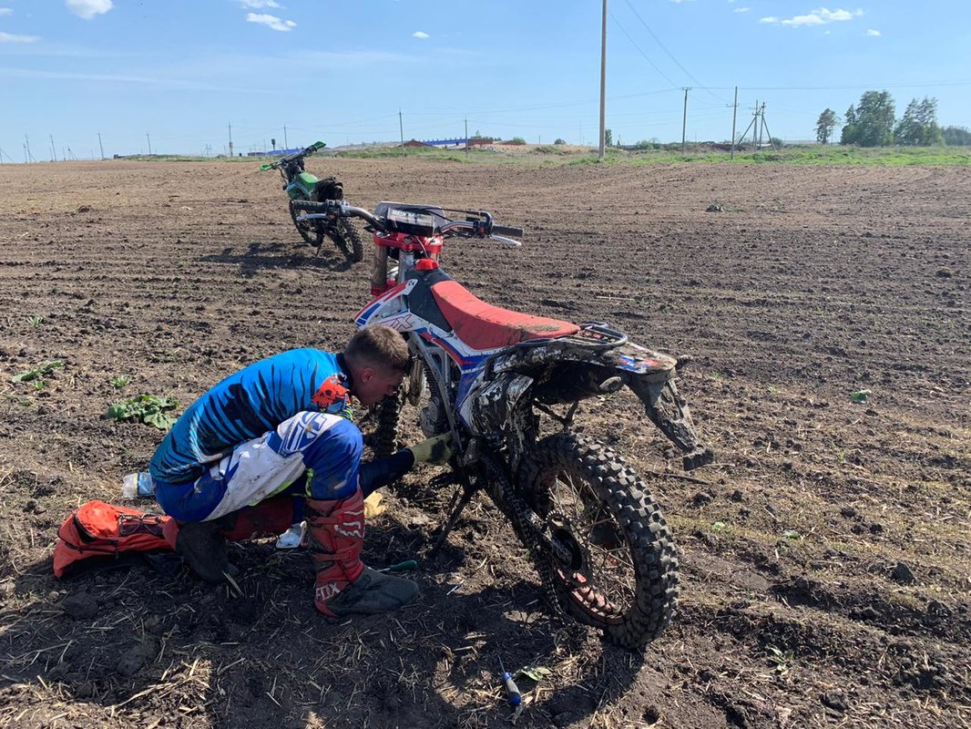

Начиналось все хорошо, Леса, поля, грунтовая дорога и тд. Ехал 90% в стойке, сидя было не реально, понял, что передняя подвеска вообще не отрабатывает, в руки отдает все, кочки не глатает))) Сказать, что ехать не комфортно вообще ничего не сказать. В тех местах где в стойке я чувствовал каждую кочку, товарищ на мотоленде пролетал сидя))) не говоря уже о ямахе. Я по грунтовке еду 40-50, тк мот постоянно приходится ловить, зад сделал помягче, давление 0,9, все равно виляет и просится в кювет и это все при отбитых руках... Мотоленд летит 70, уверенно отрабатывает ухабы....Но это пол беды) Ранее я говорил о том, что пропал хх, в этот день он появился, но не стабильный я обрадовался)))) как оказалось зря...)) метров за 300 до пункта назначения, уперлись в большую лжу, еще и подъем в конце) ямаха проехала, не задумываясь, я поехал следом, затупил, застрял... товарищ на мотоленде остался ждать меня.... и тут за его спиной оказываются три мотобата)) 3!!! и это в лесу) естественно мы без документов без всего))) но они оказались понимающие) сами заблудились, мы им дорогу подсказали, они радостные уехали)) Самое интересное началось на обратном пути... напомню, 35км в одну сторону, был полный бак, дак вот когда мы проезжали эту лужу в обратном направлении, у меня кончился бензин... итого 6л хватило километров на 40......в общем, решил, что пока не разберусь с карбом, больше не выеду, однозначно нужно что то делать с передней вилкой, а так ездить одно мучение... ну и напоследок, где то за 20км до дома,в чистом поле, на мотоленде разваливается задний подшипник, слетает цепь, крышка ведущей звезды и все крепления в труху))
