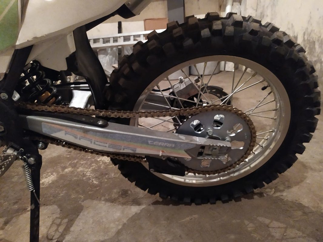

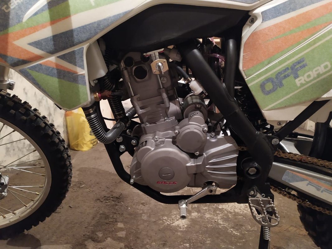

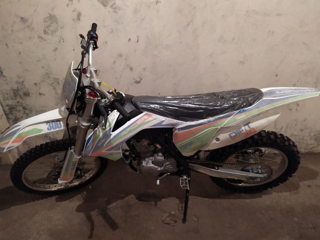

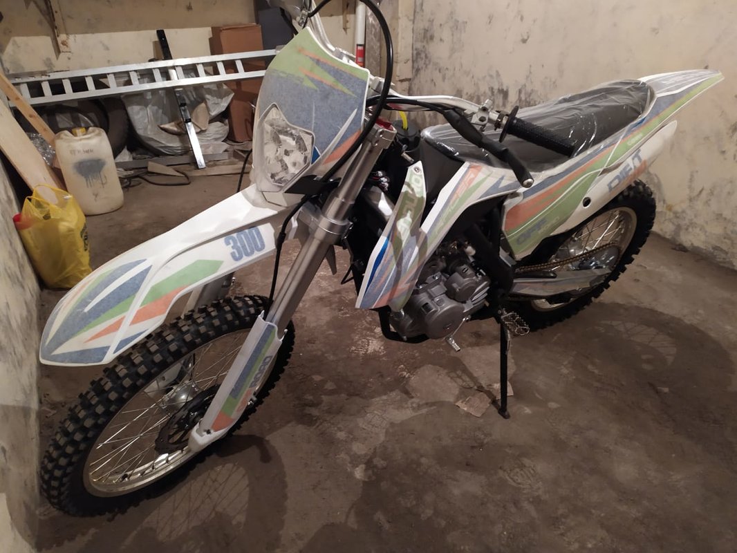

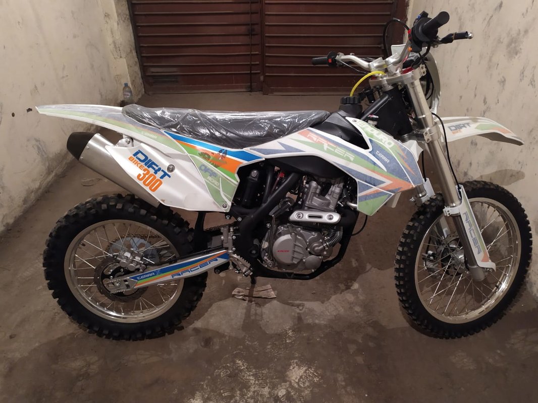

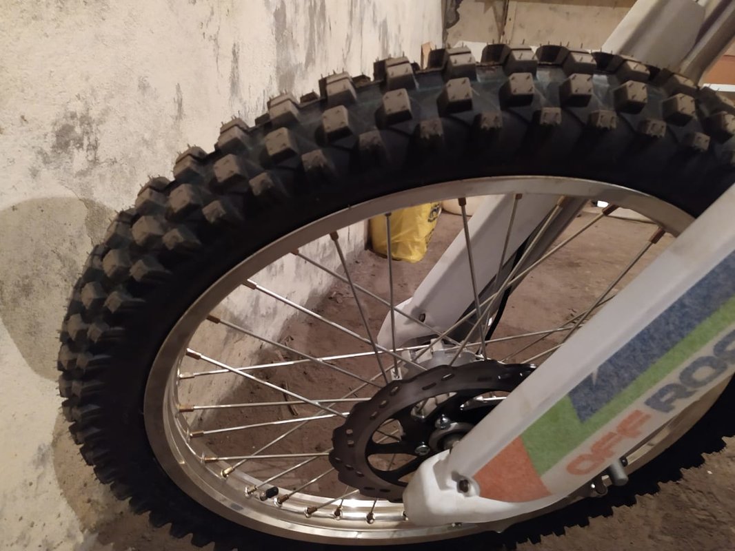

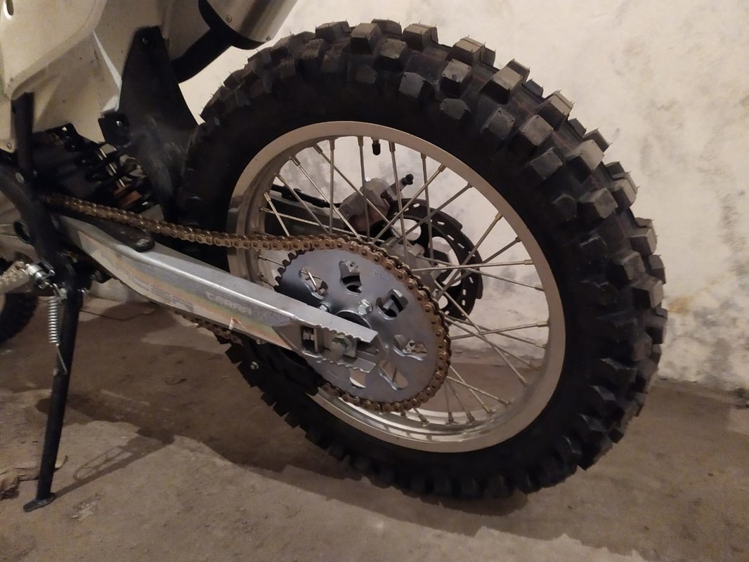

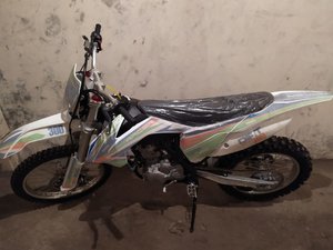

Привет всем! Будем катать технику, отпишусь о проблемах или не проблемах по этому аппарату по мере их всплывания, а так несколько фото....

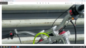

В 19.11.2020 в 12:24, Олег Владимирович сказал:
Возможно и не катушка. Проверь кнопу аварийного выключения двигателя и датчик подножки , если таковой есть
На этом мотоцикле ни того не другого нет.
6 часов назад, Dante Hell сказал:
А для чего тогда красная кнопка на правой ручке руля?
2 часа назад, Олег Владимирович сказал:
Включение-выключение фары, на этом же блоке кнопка стартера.
10 минут назад, Dante Hell сказал:
А на левой ручке красная кнопка для чего? Обычно переключатель света на левой ручке. Да и в каталоге указано так.
3 минуты назад, Олег Владимирович сказал:
На левой двиг стоп.
В 12.03.2020 в 02:30, Smart1 сказал:
маслосьемные колпачки не очень, корзина сцепление тоже не очень, стоит закупить про запас эти детали.
Если позвонишь всё подробно расксажу.
В 19.11.2020 в 08:24, Олег Владимирович сказал:
9 часов назад, Dante Hell сказал:
45 минут назад, Dante Hell сказал:
На левой двиг стоп.
однако....
1 час назад, Олег Владимирович сказал:
однако....
Фотки ближе у меня нет.
