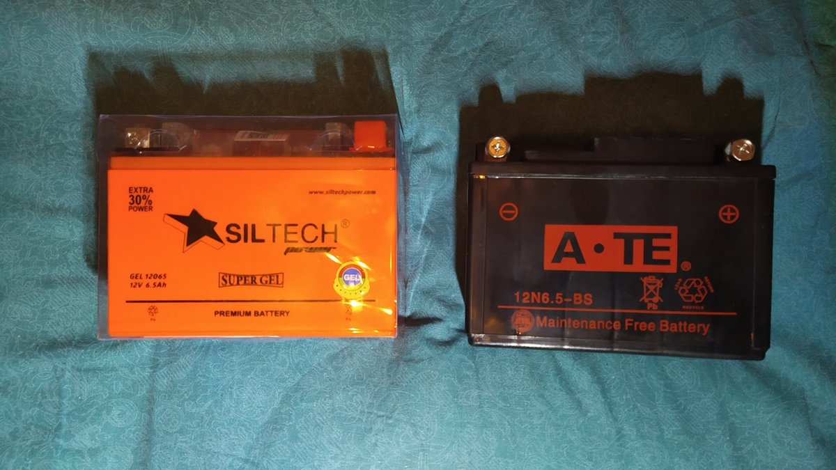

OTBOYNIK Опубликовано 12 ноября, 2020 Жалоба Опубликовано 12 ноября, 2020 В 10.11.2020 в 08:27, Алексей59 сказал: Вот купил вчера гелевый на замену старого , все габариты в полном соответствии. А ссылку скинуть, пожалуйста.,где можно купить. Цитата
Алексей59 Опубликовано 13 ноября, 2020 Жалоба Опубликовано 13 ноября, 2020 8 часов назад, OTBOYNIK сказал: А ссылку скинуть, пожалуйста.,где можно купить. Друже , я в Сокольниках аккум покупал , их там разных полно . Цитата
