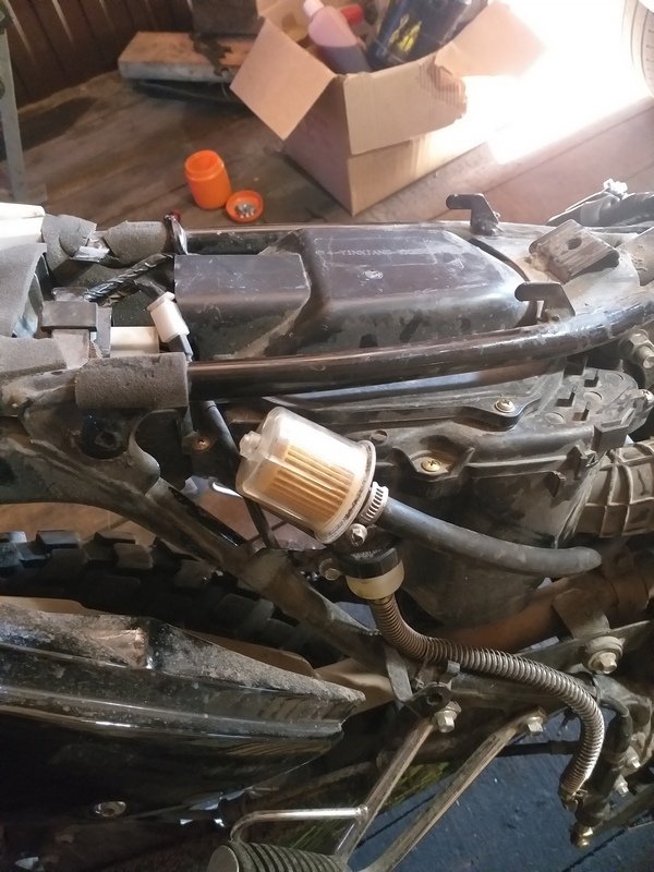

Шланг сапуна двигателя выведен вниз и просто болтается, ближе к низу есть продольные прорезы на шланге. На корпусе воздушного фильтра есть штуцер, который заглушен резиновым колпаком. Почему шланг сапуна не присоединен на воздушный фильтр? Может присоединить? У кого как и почему?
32 минуты назад, ORFEY сказал:
? мысль интересная - будем думать .

В 27.11.2020 в 21:52, ORFEY сказал:
Вот такая вот доработка.
13 минут назад, Фафоба сказал:
20200701_193043.jpg И что это даёт ?
27 минут назад, Алексей59 сказал:
Ну все говорят что затягивает пыль через сапун.
3 часа назад, Фафоба сказал:
?Значит может и грязную жижу затянуть , если поглубже в лужу  влезть ?
Изменено пользователем Алексей59

14 часов назад, Алексей59 сказал:
Особенно если двиг горячий а грязь холодная. Двиг делает "вдох" остывая и привет
Именно , при штурме глубоких луж шланг сосёт грязь. Эта схема (шланг внизу) работает при асфальтовой эксплуатации, что опять таки напоминает что мот изначально не рассчитан на хард...
1 час назад, GreK_77_RUS сказал:
А у меня есть подозрение что схема "шланг сапуна вниз" это просто одна из оптимизаций закупочной стоимости. Потому что на более-менее качественных китайских экземплярах шланг сапуна уходит в фильтрбокс. Но не просто уходит, а через маслоотделитель, который пусть небольших, но денег стоит. Пример на Zongshen RX3:
140701_4723-650.jpgTB20FqsnwoQMeJjy1XaXXcSsFXa_!!79859902.j
Шланг штатно одевается на патрубок фильтрбокса. Причём без каких либо маслоотделителей, поэтому было принято решение вывести шланг повыше через фильтр. Тем более штатный шланг растрескался.
