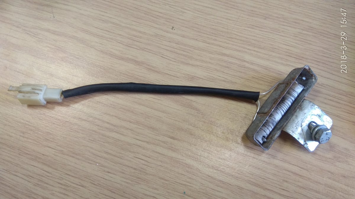

Здравствуйте. Нужна помощь. Что за деталь под боковой крышкой под сиденьем? На ней написано: (HS 30W10 значок Ом) Какое-то сопротивление? Для чего оно? Сломано уже давно.

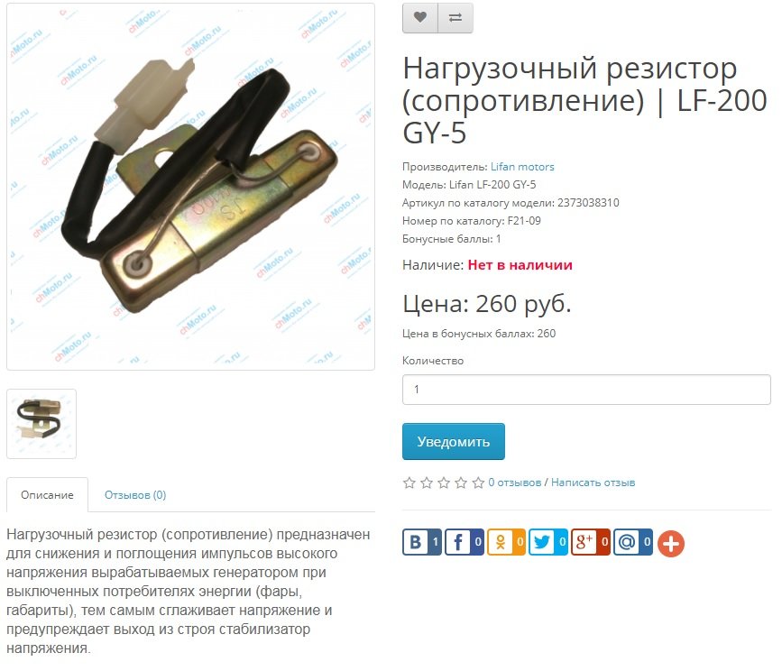

Это баластный резистор. Думаю когда выключаешь свет, что бы генератор оставался под нагрузкой, т е как нагрузочный.
Резистор мощный 30 Ватт, сопротивлением 10 Ом. Думаю лучше такой приобрести и поставить на место.

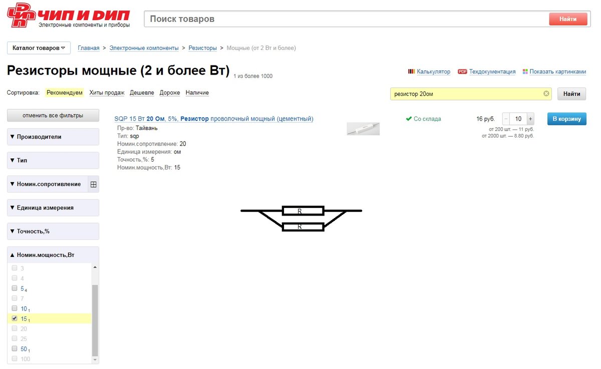

Проще резисторы купить и спаять. Вот так?
