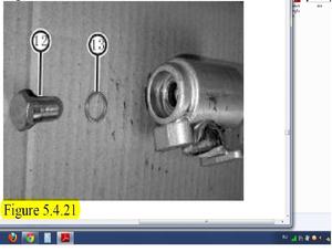

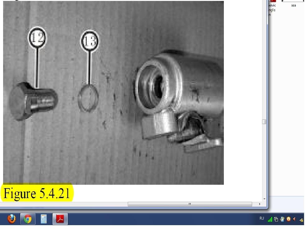

Я тут заглянул в мануал по аморту. Там картинка.
Кажется на ней в этом месте тоже сломано. Вам видится то же, что и мне?
КосяаааааааК!!!! Что ни год - свои сюрпризы!
"Кури" португальский мануал - там целая! :D
Хаха, а ведь точно - сломано!
В принципе, место там "мясистое" можно, если что, и хомут замутить, сделать типа накладки с крепежом на два болта: вниз - по штатному месту и вверху - под планкой крепления щитка...
