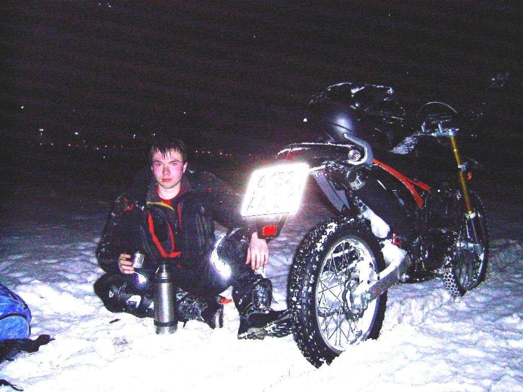

Перед обнаружением трещины были планы покататься. Сегодня плюнул на неё и поехал ;) 4км по оледенелой промзоне мимо стай собак оказались тем ещё испытанием. Ехал я с женой, а собак она весьма опасается.
Доехали таки до озера искатанного вдоль и поперёк снегоходами. Следы вроде крепкие, хотя могли бы снегоходчики и нормальную трассу накатать. Ан нет каждый стремится по свежему снегу проехать. В итоге по одному следу максимум 2-3 снегохода прошли. Дал я газку и полетели мы по озеру. Отъехали  от берега километра на полтора и на одном из поворотов потеряли ход и встряли! Тронутся не получилось ни вдвоём, ни в одиночку. Даже по своим следам зарывается и всё тут! Единственный вариант перемещения: на первой передаче на холостых оборотах при этом я с женой его ещё и толкаю. И всё равно временами зарывался. Левую рукоятку сломал при очередном вытаскивании :) на неё-то конечно пофиг, но она кусок пластика из крышки хвоста выломала :( Короче эти полтора км назад были адом, длилось это всё часа два. Особенно тяжко пришлось при выволакивании его на берег в крутую горку с перепадом высоты метра три. Вывод- второй номер в Эндуро необходим. Один я бы там до сих пор сидел. Четыре км обратно по заснежено-оледенелой промзоне мимо стай собак были раем ;)
На фото: отдыхаем близ дороги на берегу озера после неожиданно жёсткого продубаса, термос с чаем и бутербродами как нельзя кстати!

Судя по фото, снег был такой же, под слегка укатанной снегоходами, более-менее твердой поверхностью, ноги не проваливались - рыхлый, и глубокий, 15-20 см до грунта. Один раз зарылся до грунта - полетели камни с искрами :)
Температура была около нуля днем и минус 2 ночью.
