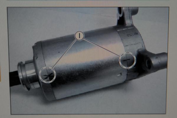

Возможно все гораздо проще.Не правильно собрал стартер. Там вместо статорной обмотки применяются постоянные магниты, и если корпус(статор) повернуть относительно крышки с щетками(или наоборот крышку относительно корпуса,что не принципиально) на 180 градусов,то стартер будет крутить в обратную сторону.И естественно обгонная муфта не будет срабатывать. На корпусе и крышках должны быть метки,если нет нужно поставить.
Вот картинка
Народ смотрите мануал,прежде чем что либо рвзбирать.

Такой звук был еще до разборки стартера. Я его поэтому и разобрал
В любом случае разбирать,смотреть весь механизм. Что гадать?
