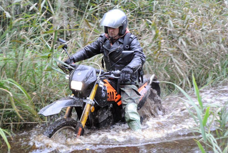

А недавно брат купил себе бм эндуро 200 ,Сразу смазали все что можно как следует, в ступицах заполнили все пустоты смазкой,чтоб воде некуда было затекать, настроил карбюратор , масло в вилке позже обязательно поменяем, Цепь пока оставили ,весной будем 520-ю со звездами ставит, седенье немного срезали по высоте ,примерно 40 - 50 мм, стало чуть шире ну и высота по седлу конечно поменьше.Накатал он около 500 км и решили устроить небольшой тест драйв ,чтоб оценить дальнейшие работы по настройке подвески  и тд. В вилочку масло более вязкое а задний аморт нужно подкачать( с новья не накачан был)А так вполне положительные впечатления остались. На будущее конечно замена резины на трекмастер,установка багажника руля нормального, защиту на руль ну и так по мелочи,не все сразу.
Вот пару фоток.
Приятно видеть как мот покоряет стихию! :)
Брата твоего поздравляю с обновкой!
