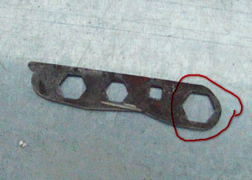

Давно уже "хвастался", что сделал спец-ключ для отворачивания пробок клапанов, наконец-то сподобился сфотографировать -post-7427-0-19417900-1391786009_thumb.jpg
Объведённая часть именно, то, что нужно - полный шестигранник на 17. Сам ключ - это бывший "вело-семейник" - мальца обточенный для удобства, на противоположную часть одеваю свечник и к нему удлиннитель.
