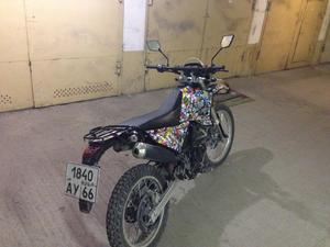

Вчера пришли наклейки от стикербомбинга, не удержался и сразу наклеил)) наклейки не плохого качества, размеры писечка в писечку, но моя криворукость не дала идеально все наклеить, но результат мне всё равно понравился))
