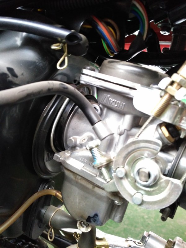

Я правильно понимаю, что нижний винт отвечает за слив бензина? Не могу его выкрутить, шляпку срывает, у него резьба обычная? В каких случаях требуется сливать бензин?
Какое предназначение у черного шланга? Он должен быть вставлен в отвод на фильтре?
Изменено пользователем gizmogood
2 часа назад, gizmogood сказал:
Правильно понимаешь, возьми хорошую отвёртку с воротком и открутится. Сливать желательно после долго простоя или если мот воды хапнул.
Чёрный шланг - связь с атмосферой, надень на него топливный фильтр и засунь по дальше от грязи.
Надень обратно пружинку на манжету со стороны фильтра, она у тебя просто так болтается.
9 минут назад, san сказал:
Требуется ли сливать бензин, что бы наполнить пустой карбюратор?
16 минут назад, gizmogood сказал:
??? нет...
40 минут назад, gizmogood сказал:
Вот я сейчас что-то не догнал... Речь вроде тут идет про слив бензина с карба. Правильно?
Тогда данная фраза лишена просто смысла... Если карб пустой, то как с него можно что-то слить? :wacko:
41 минуту назад, san сказал:
Я то же немного в ступор впал)))
Перефразирую)))
Имеем пустой бак и карбюратор.
Заливаем бензин, открываем кран на баке, включаем подсос и можно заводить?
открываешь кран, ждёшь минуту примерно, за это время бензин наполнит поплавковую камеру карбюратора, включаешь подсос и заводишь.
