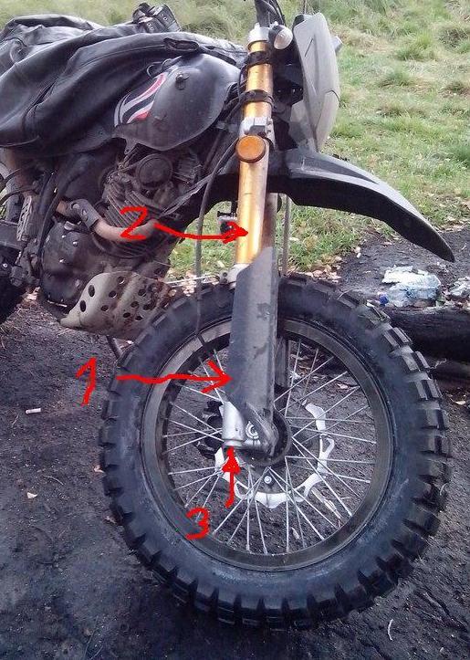

Здравствуйте, подскажите где сейчас принято покупать/заказывать защиту перьев вилки.
москва
1 час назад, mdajoke сказал:
https://vk.com/markhotmoto
2 часа назад, mdajoke сказал:
москва
Попробуй съездить в Сокольники, там есть вело/мото подвал, возможно там будут аналоги.
Я этот кусок пластика (1) перед НГ вроде бы на АЛИ находил, но по какому поиску никак не вспомню
Он же на многих китайцах ставится
Может быть кто заказывал себе перед сезоном?
