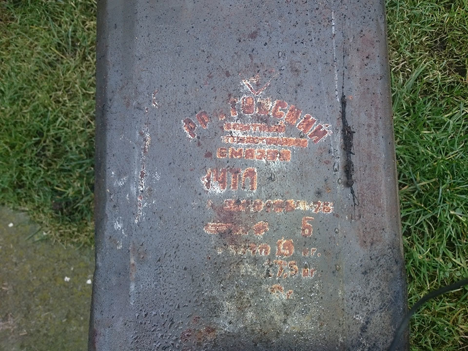

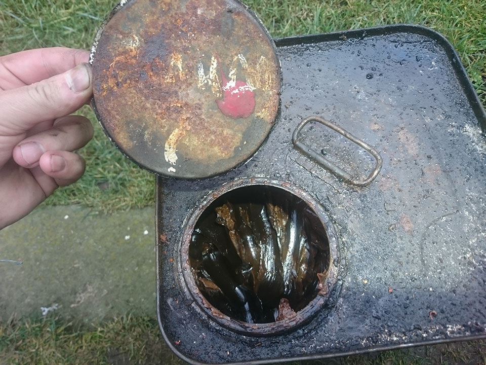

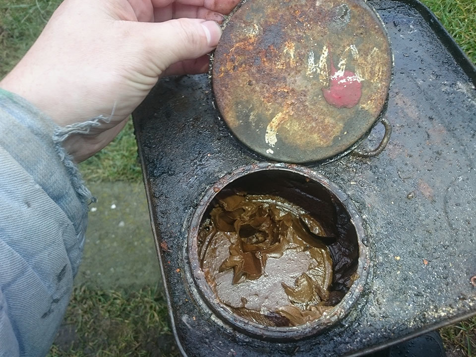

Что это за смазка? Батька где-то при союзе достал таких баклажек. Циан, гои, графитка. А этот бочонок не разобрать. Сверху, от конденсата посветлела. Может это испорченный солидол? Попробовал в ней цепь сварить ☺ Так она  сворачивается, а не плавится.

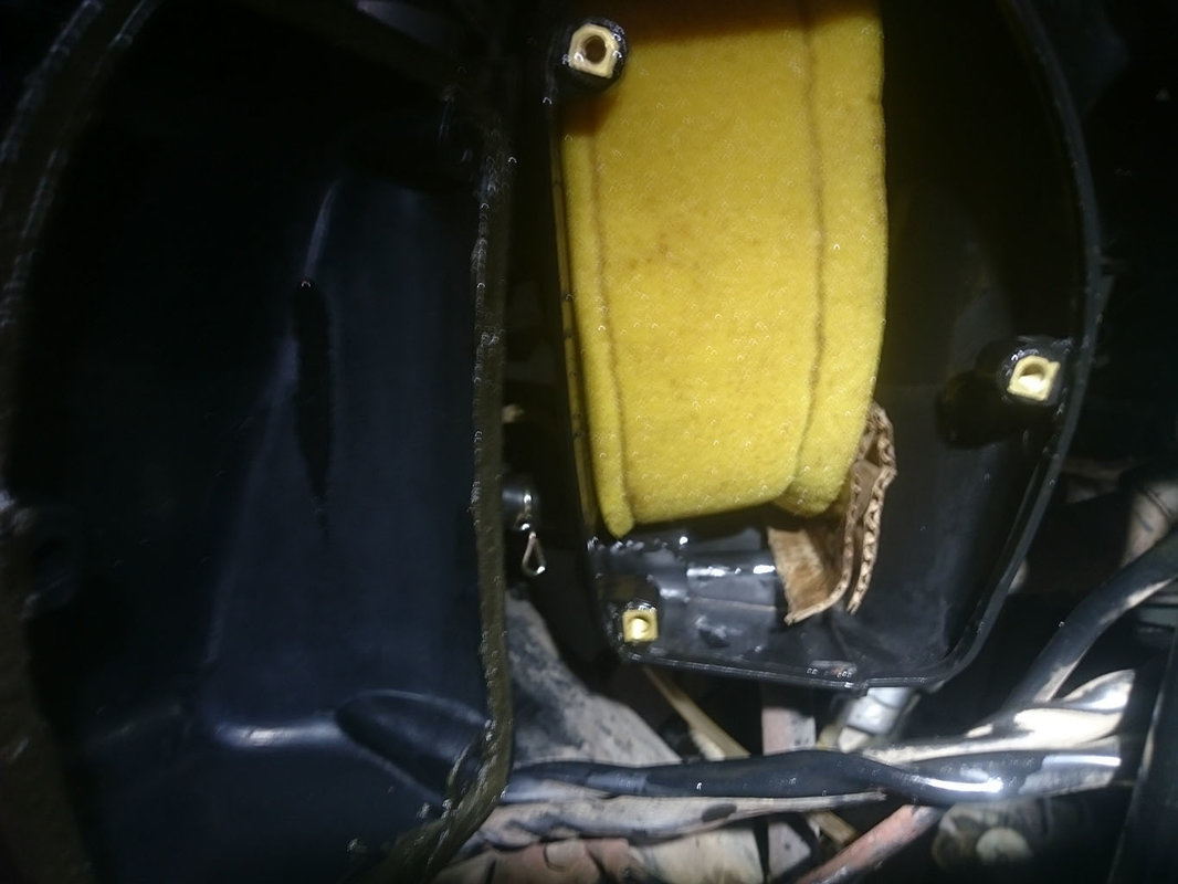

Ставил фильтр, попробовал попасть болтиком, сразу вспомнил, кто-то тут на форуме привязывал нитку к болту, пропускал нитку через отверстие, и потом притягивал за нитку болт. Получилось быстро закрутить.
Не уверен, что под этот фильтр не подсасывает грязный воздух. Подложил бумажку, чтоб сильней прижать поролонку. Прошёлся графиткой по кромке крышки, чтоб воду не пускало.

Смазка - скорее всего солидол.
Там главное ровное положение между буртиком на стенке и пластиковой рамой фильтра. А 99% грязи оседает напротив впускных отверстий короба. Поэтому можно открыть, посмотреть что фильтр чистый и закрыть обратно, хотя с торца грязь можно ногтем при этом отскребать :)))

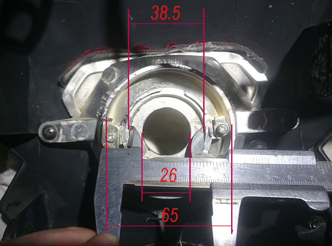

Сфоткал фару мотарда. Под лампочку с внутренним вентилятором надо будет срезать пластмассу (у лампочки диаметр 34 мм), а если ставить лед лампочку с внешним радиатором, то закрывающая сзади резинка на фару не налезет, придётся ездить без резинки, что не страшно.
