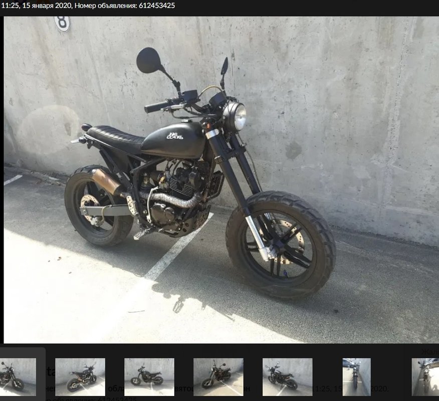

Продаётся  Но цены, я скажу, неслабые на Украине. Ушатанные 800$, живые от 1000$.
Прикольненький, самое главное, что самому сделать такого же пижона не так уж и сложно )
12 часов назад, rotarru сказал:
и это я уже 500$ скинул от первоначальной цены )))))
