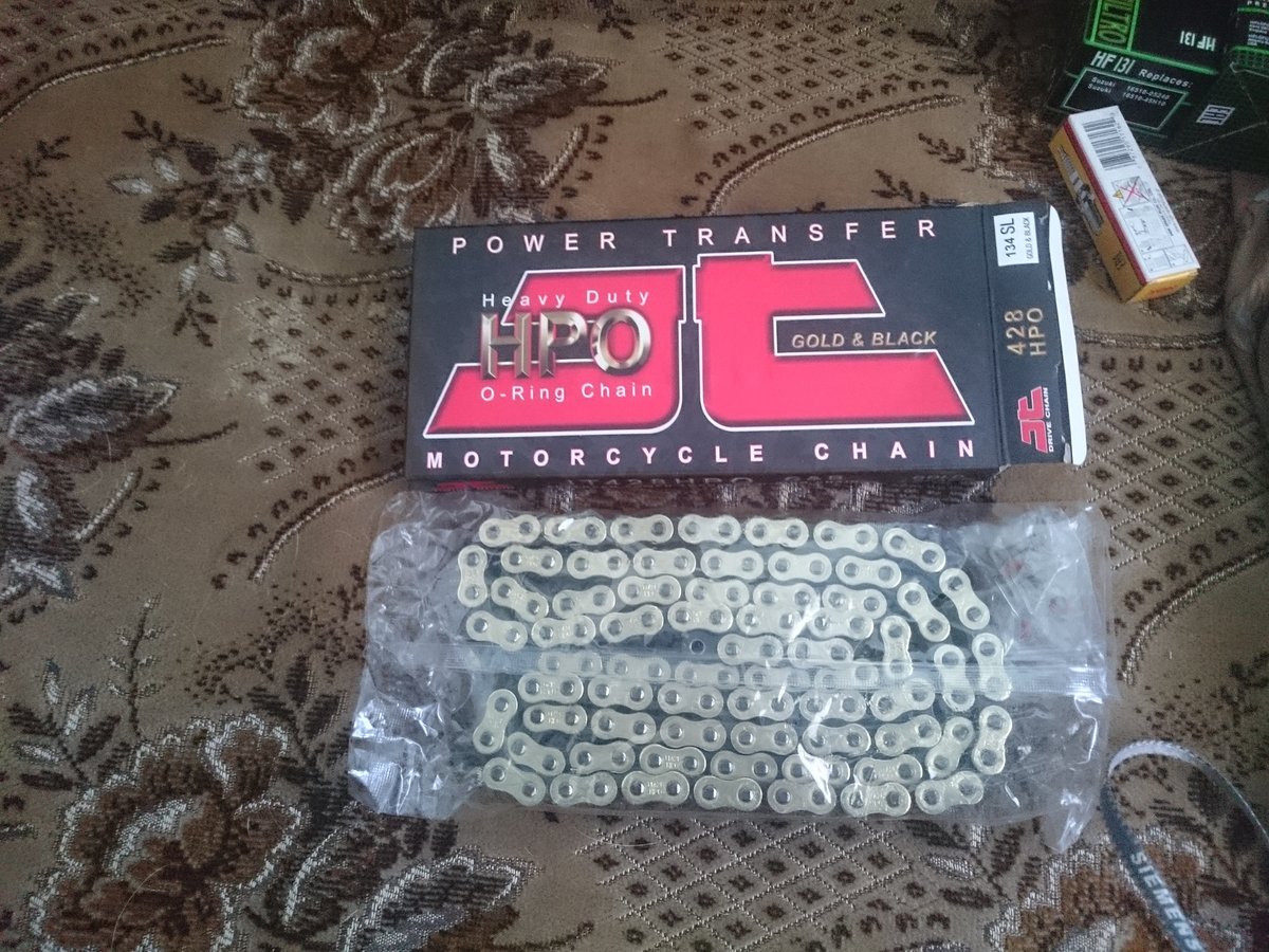

Забирал моцик в Минске со штрафстоянки, заодно поехал покупать цепь. Цепь купил, хотел усиленную DID за 60 долларов, отговорили продали дешевую сальниковую
Изменено пользователем rotarru
А вот звезду не подобрали. Дал им такую инфу с форума:
Цитата
JTF434 (без выступа) - SunStar324
JTF432 (c выступом) - SunStar323
(JT в Минске нету, предложили SunStar. Вот и озаботился поиском)
Сказали, что 428 таких звёзд у них нет. 520 будет под заказ.
Надо срочно звезда. Может есть ещё какие аналоги 428 звезды для поиска?
И колодки не продали, сказали, надо снимать и сравнивать.
