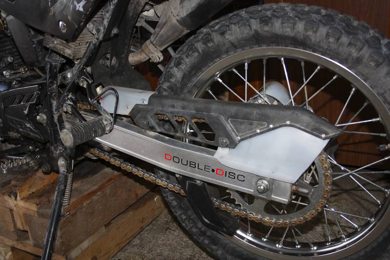

Сколотил из деревянных брусьев что-то типа вытянутой пирамидки, за багажник поднял - поставил на перекладину. Сдвинул мотвперёд - вывесилось заднее колесо, назад - переднее...
post-7427-0-03290000-1339873003_thumb.jpg - на этой фотке виден принцип сего изделия.
