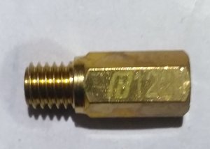

zavby Опубликовано 11 апреля, 2020 Автор Жалоба Опубликовано 11 апреля, 2020 Сегодня снимал и разбирал карбюратор PWK. Изначально хотел только опустить иглу, так как смесь богатая, при откручивании ручки газа вначале захлебывается мотор, свеча черная. Сразу не допер, что карб для этого снимать не обязательно, достаточно ослабить 2 хомута, повернуть карбюратор и можно открутить два винта, чтобы достать иглу с плоской перегородкой. Вообщем, открутил весь карб с впуском, доставать неудобно. Разобрал, посмотрел жиклеры. основной топливный 122, холостого хода 38. Игла была со стопором во второй риске сверху. Переставил в самое верхнее положение (опустил). Все собрал, завожу, обороты меньше 4500 не падают и не регулируются. Понимаю, что где-то накосячил, от перестановки иглы такое не может быть. Опять разобрал, на всякий случай иглу переставил как было. Собрал, стало все нормально. Сегодня холодно, полетели белые мухи, поставил мот на стоянку. Потеплеет, продолжу разбираться со смесью. 1 Цитата

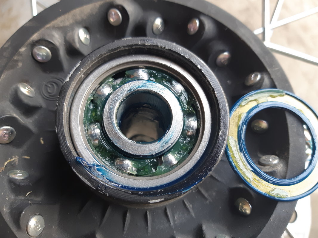

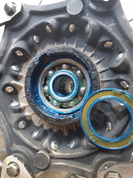

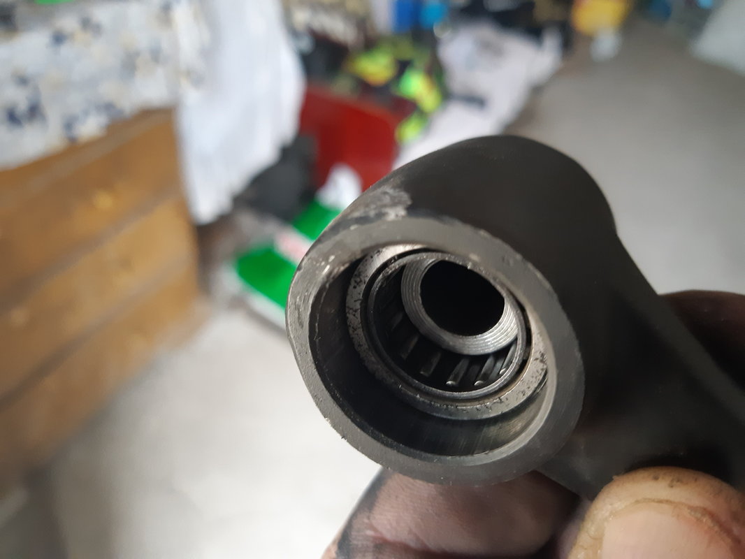

Руслан23 Опубликовано 28 апреля, 2020 Жалоба Опубликовано 28 апреля, 2020 Сегодня снимал колеса, смотрел подшипники на предмет смазки, подшипники закрытые, приходится подковыривать шилом заглушечку эту. Смазки мало, надо при покупке разбирать и смазывать, разобрал прогрессию, она вообще почти сухая была, смазал р помучался немного с мелкими сальниками этими, не все назад вставать хотели нормально. Не понравилось что на заднем колесе очень туго крутятся подшипники, такое ощущение как будто зажаты они, набил смазки,может разойдутся нормально. 2 Цитата
ПетровичЪ Опубликовано 29 апреля, 2020 Жалоба Опубликовано 29 апреля, 2020 В 28.04.2020 в 16:42, Руслан23 сказал: Не понравилось что на заднем колесе очень туго крутятся подшипники, такое ощущение как будто зажаты они, набил смазки,может разойдутся нормально. Если это точно не колодки, то могут и не разработаться, если коротковата распорная втулка между подшипниками(( Я бы последил за этим узлом какое то время. Если не перестанет соротивлятся и греется, придется наваривать на втулку и проточить в нужный размер. Цитата
Руслан23 Опубликовано 30 апреля, 2020 Жалоба Опубликовано 30 апреля, 2020 6 часов назад, ПетровичЪ сказал: Если это точно не колодки, то могут и не разработаться, если коротковата распорная втулка между подшипниками(( Я бы последил за этим узлом какое то время. Если не перестанет соротивлятся и греется, придется наваривать на втулку и проточить в нужный размер. Это точно не колодки. Я же колесо снимал полностью. И они снятые плохо крутятся. Цитата
ecconaut Опубликовано 30 апреля, 2020 Жалоба Опубликовано 30 апреля, 2020 В 28.04.2020 в 16:42, Руслан23 сказал: Не понравилось что на заднем колесе очень туго крутятся подшипники, такое ощущение как будто зажаты они, набил смазки,может разойдутся нормально. Тут 3 варианта приходят в голову: 1) Подшипники бракованные или повреждённые из-за колхозной запрессовки кривыми руками. 2) Подшипники недозапрессованы - при затягивании гайки оси колеса внутренние обоймы подшипников смещаются относительно внешних. 3) Распорная втулка слишком длинная или посадочное место для подшипника слишком глубокое, а запрессовывались подшипники за внешнюю обойму - внутренние обоймы подшипников постоянно смещены относительно внешних. Для проверки колесо нужно снять. Если на снятом колесе все подшипники вращаются свободно, то это вариант (2). Нужно аккуратно, чтобы не получился вариант 3, допрессовать подшипники. Лучше всего оправками-блинчиками - так будет максимально точно. Если на снятом колесе с одной стороны подшипник вращается свободно, а с другой не свободно - имеем вариант (1). Нужно заменить неисправный подшипник. Если на снятом колесе все подшипники вращаются не свободно, то это либо (1) либо (3), либо их комбинация. Нужно немного выпрессовать с одной стороны. Если после этого подшипники не стали вращаться свободно, значит имеем вариант (1) - нужно заменить подшипники. Иначе имеем вариант (3), возможно в комбинации с (1). Если есть неисправные подшипники - меняем. Запрессовываем подшипники обратно до момента уверенного соприкосновения с распорной втулкой. Чтобы правильно запрессовать подшипники не имея оправок-блинчиков, можно пользоваться следующим алгоритмом. Запрессовываем с одной стороны до упора. С другой стороны запрессовываем ровно до того момента (и ни соткой больше!!), когда при вращении подшипника с одной стороны, через распорную втулку начнёт вращаться подшипник с другой стороны. 1 1 Цитата
Руслан23 Опубликовано 30 апреля, 2020 Жалоба Опубликовано 30 апреля, 2020 3 часа назад, ecconaut сказал: Тут 3 варианта приходят в голову: 1) Подшипники бракованные или повреждённые из-за колхозной запрессовки кривыми руками. 2) Подшипники недозапрессованы - при затягивании гайки оси колеса внутренние обоймы подшипников смещаются относительно внешних. 3) Распорная втулка слишком длинная или посадочное место для подшипника слишком глубокое, а запрессовывались подшипники за внешнюю обойму - внутренние обоймы подшипников постоянно смещены относительно внешних. Для проверки колесо нужно снять. Если на снятом колесе все подшипники вращаются свободно, то это вариант (2). Нужно аккуратно, чтобы не получился вариант 3, допрессовать подшипники. Лучше всего оправками-блинчиками - так будет максимально точно. Если на снятом колесе с одной стороны подшипник вращается свободно, а с другой не свободно - имеем вариант (1). Нужно заменить неисправный подшипник. Если на снятом колесе все подшипники вращаются не свободно, то это либо (1) либо (3), либо их комбинация. Нужно немного выпрессовать с одной стороны. Если после этого подшипники не стали вращаться свободно, значит имеем вариант (1) - нужно заменить подшипники. Иначе имеем вариант (3), возможно в комбинации с (1). Если есть неисправные подшипники - меняем. Запрессовываем подшипники обратно до момента уверенного соприкосновения с распорной втулкой. Чтобы правильно запрессовать подшипники не имея оправок-блинчиков, можно пользоваться следующим алгоритмом. Запрессовываем с одной стороны до упора. С другой стороны запрессовываем ровно до того момента (и ни соткой больше!!), когда при вращении подшипника с одной стороны, через распорную втулку начнёт вращаться подшипник с другой стороны. спасибо за развернутый ответ.. уже все собрал, понаблюдаю над узлом. если возникать проблемки будут в виде шумов. нагрева или так же плохо вращаться будут-то несомненно придется перепрессовывать на новые. Цитата

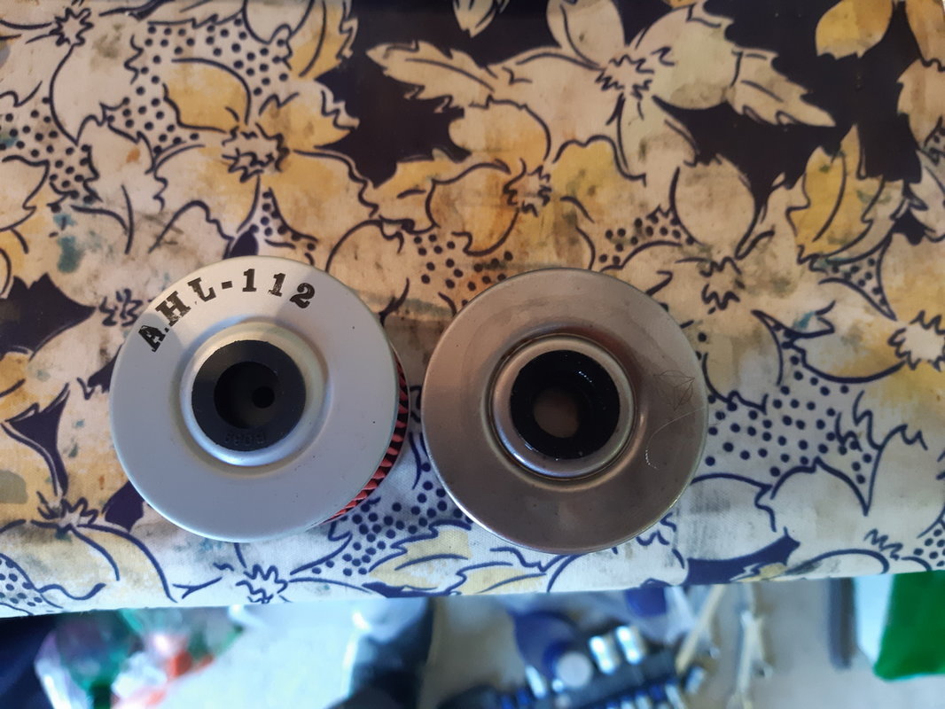

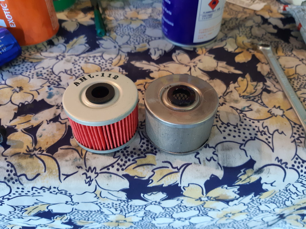

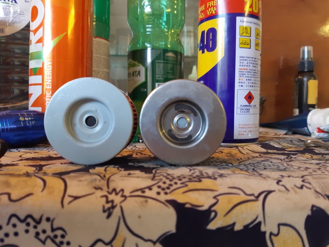

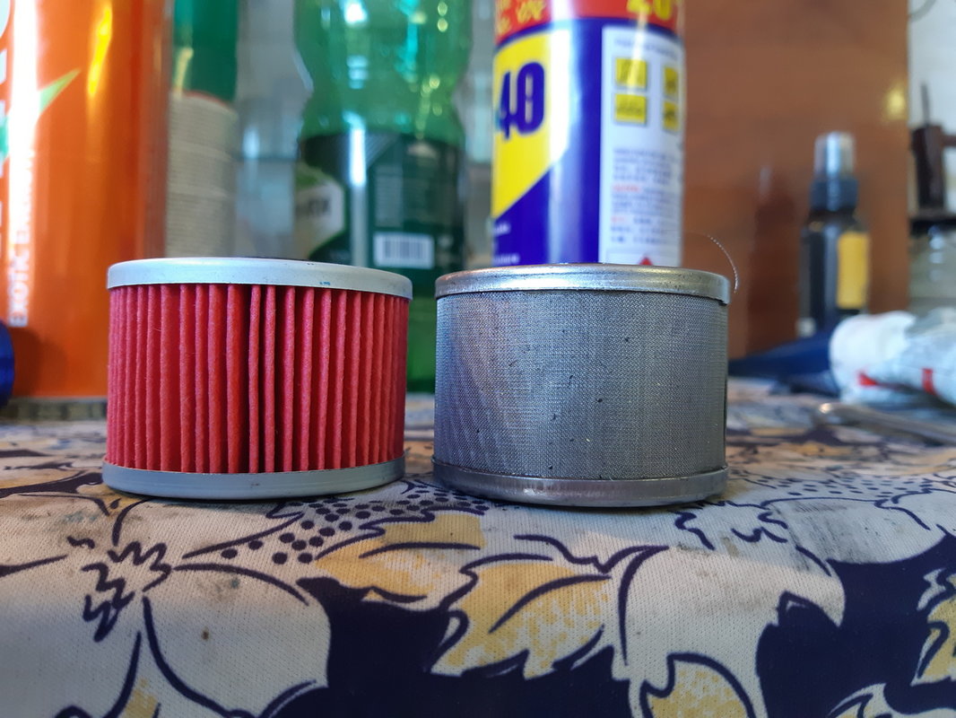

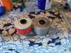

Руслан23 Опубликовано 1 мая, 2020 Жалоба Опубликовано 1 мая, 2020 сегодня менял масло.. нашел в гараже от Хонды фильтр. один в один. поставил его.. 1 Цитата
