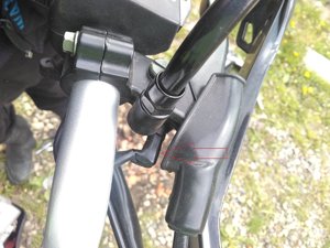

zavby Опубликовано 17 мая, 2020 Автор Жалоба Поделиться Опубликовано 17 мая, 2020 Сегодня случайно увидел снятый верхний контакт провода к рычагу сцепления. Повесил назад, но не пойму, зачем контакты идут на рычаг сцепления. Цитата Ссылка на комментарий Поделиться на другие сайты Поделиться
ПетровичЪ Опубликовано 17 мая, 2020 Жалоба Поделиться Опубликовано 17 мая, 2020 1 час назад, zavby сказал: Повесил назад, но не пойму, зачем контакты идут на рычаг сцепления. При вкл передаче стартер не должен сработать без выжима сцепления 2 Цитата Ссылка на комментарий Поделиться на другие сайты Поделиться
Виктор В. Опубликовано 17 мая, 2020 Жалоба Поделиться Опубликовано 17 мая, 2020 3 минуты назад, ПетровичЪ сказал: При вкл передаче стартер не должен сработать без выжима сцепления Совершенно верно стартер не включается если включена какая-либо передача. И это на всех более менее современных мотах. 1 Цитата Ссылка на комментарий Поделиться на другие сайты Поделиться

Madklyaksa Опубликовано 18 мая, 2020 Жалоба Поделиться Опубликовано 18 мая, 2020 22 часа назад, мот сказал: ты прикалываешься что-ли ? Да я вот на своем комбате тоже репу чесал, зачем ети проводки... а оно вон чего... 1 Цитата Ссылка на комментарий Поделиться на другие сайты Поделиться

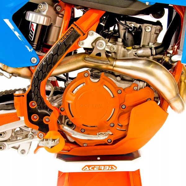

ПетровичЪ Опубликовано 18 мая, 2020 Жалоба Поделиться Опубликовано 18 мая, 2020 (изменено) 21 час назад, Виктор В. сказал: Неудачно подвинул мот, стоящий на подножке. Итог: пробита левая крышка мотора лапкой кпп. Была бы клетка... Как вариант, укоротить лапку переключения - до крышки Деффективные какие то менегеры пошли.. однозначно продали бы такого тюненга не меньше чем к-во мотоциклов Изменено 18 мая, 2020 пользователем ПетровичЪ 1 Цитата Ссылка на комментарий Поделиться на другие сайты Поделиться
