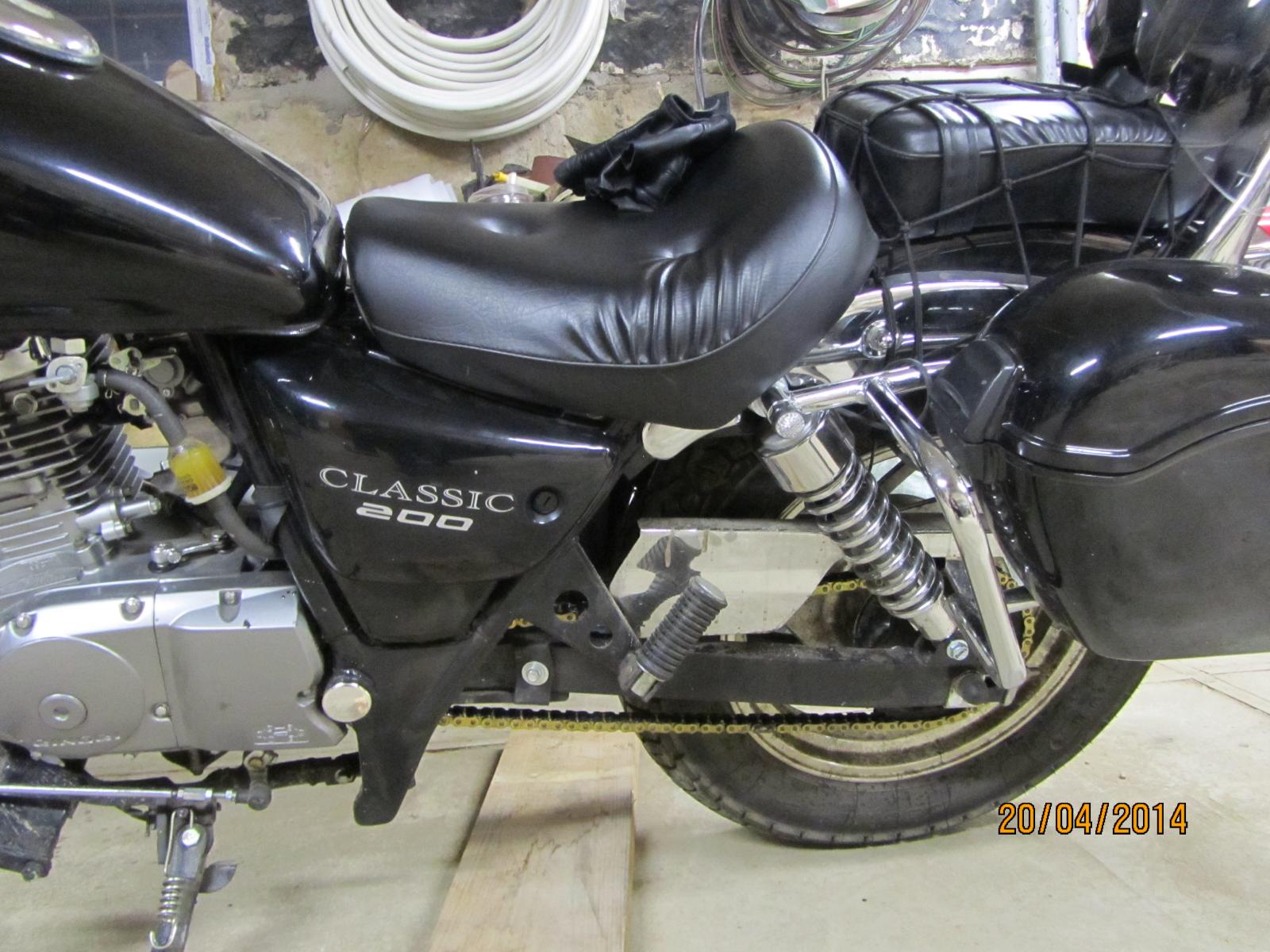

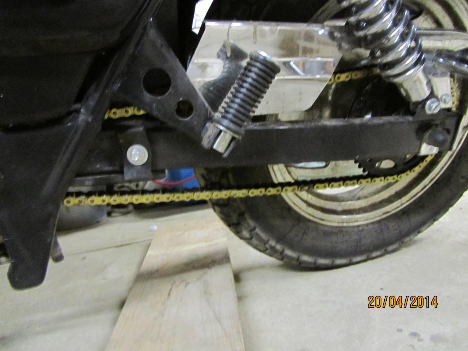

Относительно замены звезд и цепи.

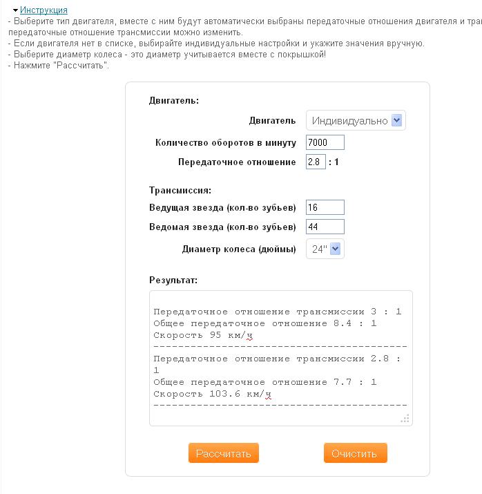

В общем поставил купленные на вмото звезды 16 и 44 и заменил цепь на обычную (безсальниковую) но зато финскую, число звеньев то же 132.
Все подошло. Мот стал ездить нормально: передачи стали длиннее, максималка чуть выше стала, мощность (набор скорости) естественно снизился на 5й передаче. Главное: Вибраций меньше, езжу в пределах 6500 об/м.
При моем весе 92 кг считаю вариант оптимальный получился, и цепь укорачивать и удлинять не пришлось.

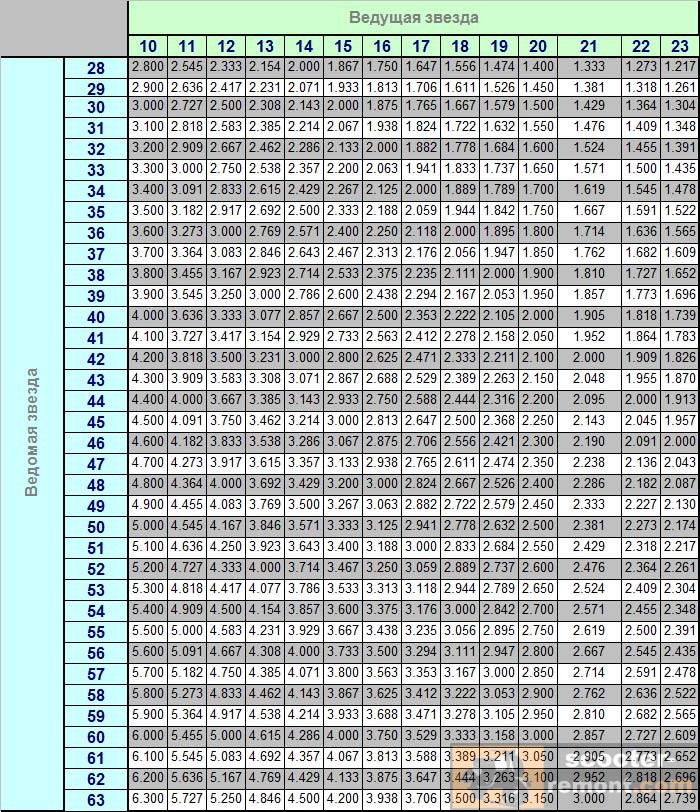

передаточные числа. таблица не моя

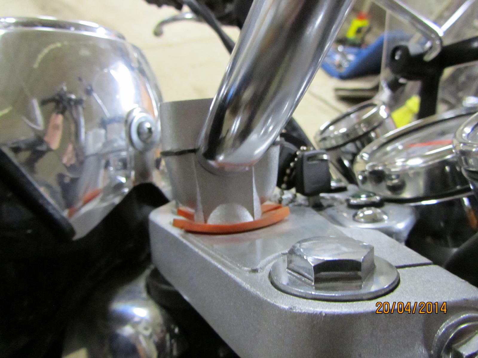

Кроме этих изменений еще кое что изменил. Рост у меня 187, так что:
1. отодвинул оба седла и заднее крыло на 2см - теперь удобнее и седло о бак не трет.

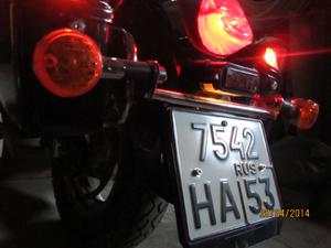

Попутно самоустранилось заводское недоразумение с подсветкой номерного знака - теперь светит четко на номер, т.к. крыло стало ближе к крепежу-перекладине номерного знака.

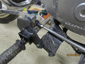

2. Сдвинул вперед и вниз передние подножки, и заменил их на задние от иж-планета 5. Теперь вольготно и вибрации на ногах никакой.
Кроме этого еще устранил недоразумение:
3. Затянул рулевую колонку и устранил болтанку руля путем подтачивания сайлентблоков и установки резиновых шайб в местах крепления.
Для доп комфорта и "понта":
4. Установил финское ветровое стекло.
фото мота позже выложу:

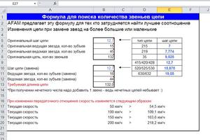

Пробовал уже. А вот цепь попробую из 134 звеньев поставить. Говорят, эластичней
система будет.
при звездах 16 и 45 цепь 132 звена тоже должна подойти, колесо как можно ближе придвинь, и замок возмножно не очень удобно устанавливать будет.
