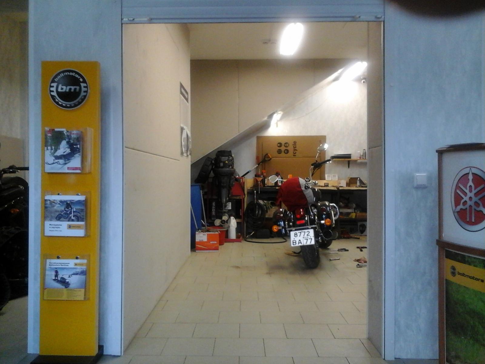

- вот приехали мы. Официальный сервис Балтмоторс представляет собой пункт продаж квадроциклов и небольшая мастерская. Весь этот сервис предстал передо мной в лице механика Сергея и все. Больше там никого. Как позже выяснилось - у Сергея был выходной в этот день. Я позвонил по многоканальному номеру в пятницу, спросил про субботу, можно ли мол мне приехать и надо ли записываться заранее? Сказали что лучше заранее записаться. Записался. Оказалось что механика просто в выходной выдернули специально для меня.

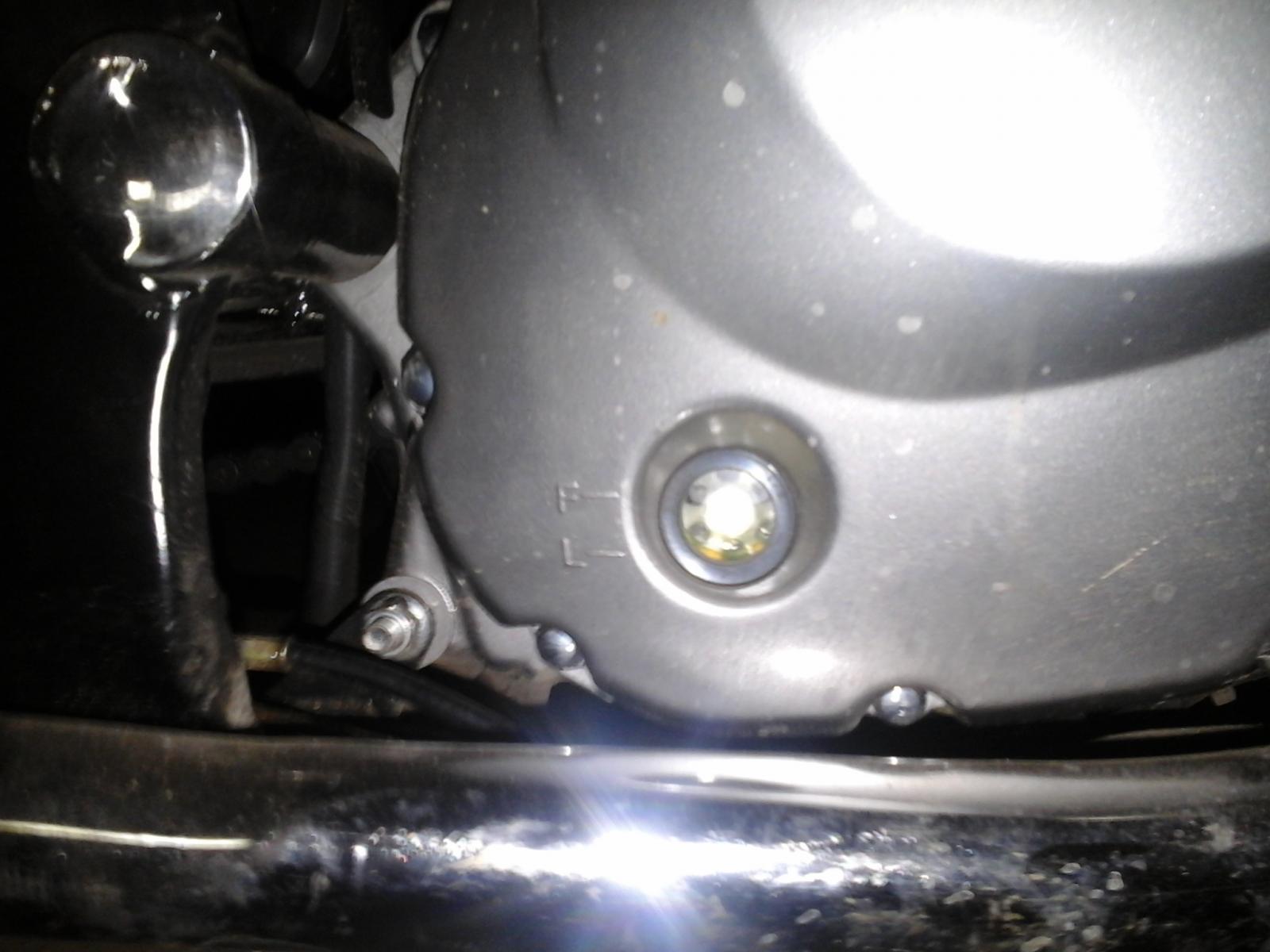

Друзья, а чисто гипотетически может быть что в двигатель после замены масла и фильтра можно было залить больше 1 литра масла?
Или оно сожралось когда я с зажатым тормозом ехал?
Ты заливал по уровню? Там я так понял 1литр влазиет
Да, выставили байк ровно, залили -запустили. Поработал некоторое время - уровень упал. Еще долили. В итоге всю канистру литровую вылили.
Сейчас поехал на работу - выкатил из гаража, выставил ровно, а там
Что делать? Доехал так. Звук мотора, кстати, уже не такой как был на сервисе. Скорее как ДО сервиса было. Жестче как будто.

См. инструкцию, или на правой крышке двигла - там указано, сколько надо лить. И еще, прежде чем смотреть уровень, имеет смысл прогреть двигатель, мин 4-5.
Я в сервис ВМ звонил. Сказали что 1200 мл надо заливать! А у меня литр был. Все норм значит! Ничего не схавало. Нужно долить просто и все.
