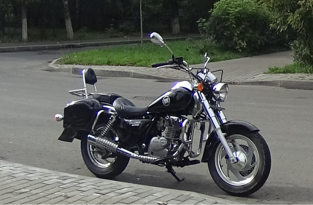

Есть такой вопрос: кто-нибудь ставил задний багажник на классик? Где-то на ютубе видел, но там автор ролика не отвечает нифига.
Думаю, может кофр сзади установить для шлема, но надо как-то багажник приколхозить тогда.
Я ставил. Брал тут на форуме, кто то распродавал попавший в аварию БМ классик. В свою очередь тому человеку на заказ из нержавейки кто то делал. По назначению пока не использовал, но установил, выглядит очень органично. Представляет собой вставку с приваренным багажником между основанием и верхом задней спинки пассажира.
Все, кому надо, давным-давно приколхозили багажники, поставили кофры, набили их шмурдяком и катаются в отпуска, выходные и отгулы)))))))) А то прогул поставят :angry:
post-12188-0-83154400-1442836984_thumb.jpg post-12188-0-77793200-1442837039_thumb.jpeg
Очень нравиться мне этот "мерседесовский", сочетается с общим видом классика. И пассажиру удобно на него опираться.
