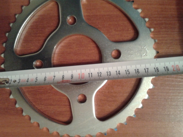

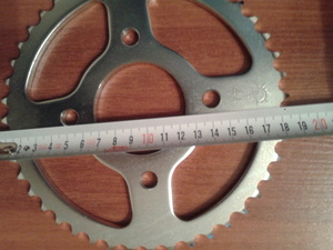

Если ситуация сомнительная, то сомнений быть не должно. Это первое, чему учат. Но есть надежда на то, што советская система унификации взята китайским бизнесом на вооружение. И если диск 15", то велика вероятность, што он подобен другим подобным.
Ныне же от данного вида крепления звезды к ступице отказались, как от ненадежного. Теперь звезду ставят на переходник с подшипником и упорами, а резиновые демпферы имеют форму сегментов с овальными отверстиями и просто укладываются в диск. Может быть тебе новый поискать?
Да,колесо на 15,такое стоит у меня и еще на нескольких мото..Но на том сайте,оно вообще идет как от мопеда( по типу спортбайка),ну не важно,там полный бардак,с одной стороны на руку,а то бы их давно разобрали на наши мото ;) Ценник вполне гуманный в 3.5т,думаю с моим бюджетом я не потяну более дорогое если него найдешь.Думаю его колбасит от стиля езды,плюс прохлопывают и гайки откручаваются,звезду начинает колбасить.Попробую этого избежать,возможно протянет по дольше,родное отходило 8т,в принципе еще можно чтото придумать,но нет сейчас возможности и времени им заниматься.
