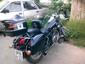

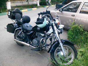

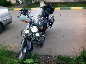

Сивый Опубликовано 10 июня, 2016 Жалоба Опубликовано 10 июня, 2016 Наконец-то закончил "рестайлинг" коня. Больше в этом году ничего делать не хочу, только ездить. И так наворотил незнамо чего за зиму. Кругом заклёпки, спинка водительская, галстук на баке, стекло приличное в кои-то веки поставил, свет диодный, грузики руля и самое главное: глушитель от Демонов спокойствия. Правда грузики - одно только название, так для красоты, а свет диодный скорее для того, штоб себя лучше на дороге обозначить, но зато спинка работает вовсю, а уж про глушак и говорить нечего - только слушать - звук бомба!!!)))))))) У мусоров уже цЫфры в глазах щёлкают, ждут когда я мимо их козлятника ночью поеду B) 5 Цитата
vodila300 Опубликовано 11 июня, 2016 Жалоба Опубликовано 11 июня, 2016 Привет зачёт а от чего глушак прикрутил Цитата
vodila300 Опубликовано 11 июня, 2016 Жалоба Опубликовано 11 июня, 2016 Внутри глушака пустота? Заказывал его в Перьми? Цитата
Сивый Опубликовано 11 июня, 2016 Жалоба Опубликовано 11 июня, 2016 Я ж говорю: глушак от Демонов. В Перми не заказывал. Прошлую субботу случилось быть в Нерезиновой. Там есть магазин на Авиамоторной, 47. Вот и прибарахлился. Глушак не пустой, с флейтой. От пустого все мозги с**бёт на дальняке. Цитата
Сивый Опубликовано 11 июня, 2016 Жалоба Опубликовано 11 июня, 2016 Все понятно доедем Поспеши. Я разбил пару: взял правый. Остался левый, точно такой же. Один. Цитата
