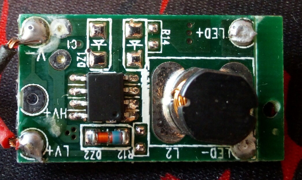

ma.ks Опубликовано 28 июня, 2017 Жалоба Опубликовано 28 июня, 2017 В 27.06.2017 в 12:20, mazepa2000 сказал: Я параллеил свои,а у меня их аж два комплекта, вторые в наружнем каркасе.Так они включаются одна в один режим,другая в другой,не синхронно в общем.А по одной нормально, но два выключателя не хорошо. И это не только у меня. У меня нормально всё, синхронно. Только так себе туманки(. Думаю, взять прожектор, сейчас продаются в магазинах. Но под 220в. Переделать на 12в несложно. Загерметизирую Но с фокусировкой там беда.. Не могу свет нормальный сделать. Маленькие туманки светят нормально. Только вот пятно бы раз в 5 увеличить. Светодиоды под такой свет стоят копейки. Можно за 50р купить. Линзу бы найти. Желательно стеклянную. Есть идея от лупы взять. Цитата
mazepa2000 Опубликовано 28 июня, 2017 Жалоба Опубликовано 28 июня, 2017 Повезло...А не сложно,открутить линзу и сделать фото платы? Цитата
ma.ks Опубликовано 28 июня, 2017 Жалоба Опубликовано 28 июня, 2017 15 минут назад, mazepa2000 сказал: Повезло...А не сложно,открутить линзу и сделать фото платы? У меня одна открутилась, линзу потерял, так что сфотаю). Кстати, нашёл вот такую: 4 Дюймов 30 Вт LED Work Light Bar Offroad Вождения Противотуманные Фары Наводнение Лампы Для ВНЕДОРОЖНИК ATV 4WD 4X4 Лодка ATVhttp://s.aliexpress.com/nQnYn2uM (from AliExpress Android) Стоит недорого. Думаю, там 6 таких светодиодов. Так ,то, может и сойдёт как противотуманка. Цитата
mazepa2000 Опубликовано 28 июня, 2017 Жалоба Опубликовано 28 июня, 2017 Сфоткай пжалуйста.. Я вот присмотрел. https://ru.aliexpress.com/item/Led-Car-External-Headlight-15W-1800LM-8-85V-Motorcycle-Fog-DRL-Headlamp-Spotlight-Hunting-Driving-Light/32625866621.html Цитата
ma.ks Опубликовано 28 июня, 2017 Жалоба Опубликовано 28 июня, 2017 26 минут назад, mazepa2000 сказал: Сфоткай пжалуйста.. Я вот присмотрел. https://ru.aliexpress.com/item/Led-Car-External-Headlight-15W-1800LM-8-85V-Motorcycle-Fog-DRL-Headlamp-Spotlight-Hunting-Driving-Light/32625866621.html Да. То же её смотрел. Отзывы отличные. На фото покупателей свет - огонь! Думаю, заказу пару, как из отпуска вернусь, если деньги останутся) 1 Цитата
ma.ks Опубликовано 29 июня, 2017 Жалоба Опубликовано 29 июня, 2017 15 часов назад, mazepa2000 сказал: Сфоткай пжалуйста.. Я вот присмотрел. https://ru.aliexpress.com/item/Led-Car-External-Headlight-15W-1800LM-8-85V-Motorcycle-Fog-DRL-Headlamp-Spotlight-Hunting-Driving-Light/32625866621.html Вот это заказывал год назад. Около 500р за пару. Но растерял линзы все, одна осталась.. 1 Цитата
mazepa2000 Опубликовано 29 июня, 2017 Жалоба Опубликовано 29 июня, 2017 Макс,спасибо большое.Конструкция совершенно другая.У меня вот(пример). http://www.yunker-moto.ru/forum/viewtopic.php?t=8931 Хотя как вариант,можно закупить такие модули и переделать,но оно скорее всего не стоит того... ЗЫ А светодиод у тебя,да,совсем не то...Мощность у него маленькая,мои на более мощных диодах. Цитата
