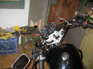

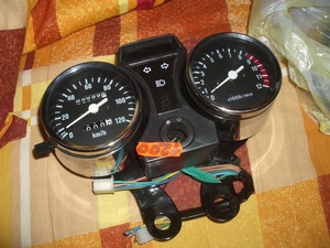

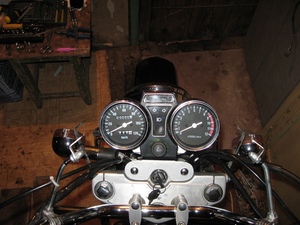

Решил себе сделать другие приборы на классик. Сразу хочу выразить
огромную благодарность (МаК) в приобритении сие
девайсов, поскольку в моем городишке ничего не купиш просто так. И так
понравились мне такие приборы post-784-1268906619_thumb.jpg поскольку всегда считал что на
мотоцикле должен быть большой спидометр и большой тахометр. Может
такой стереотип у меня остался еще от Явы. Сразу была проблема что

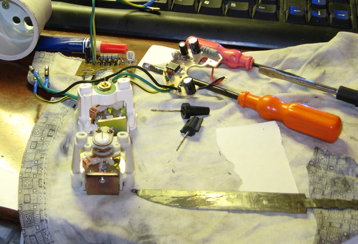

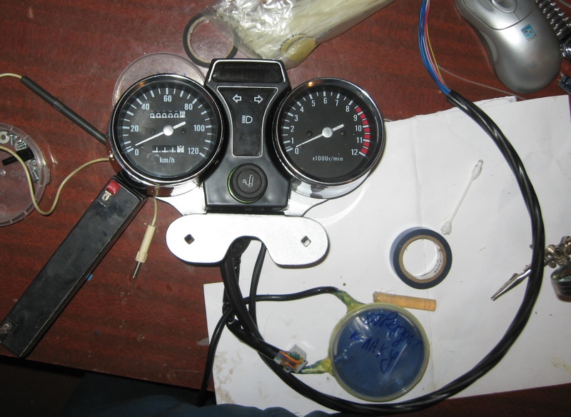

мопедовский тахометр имеет 2 провода подключения а наш 3. Короче как я
не старался, подключить к классику его не удалось. Чтож будем курочить

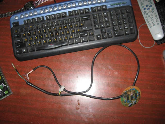

разобрал оба таха и переставил потроха от одного в другой .post-784-1268906754_thumb.jpg
Они оказались почти одинаковые по крайне мере классиковые спокойно
зашли в мопедовские, а наоборот пришлось обрезать плату и соеденить
проводками. Пусть лежит, может пригодится. Далее пришла идея перенести
указатель топлива на новую приборку, для этого даже есть место над
указателями поворотов, там полоска стеклянная, в мопеде похоже не

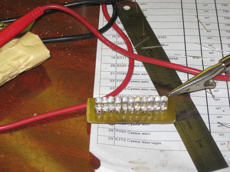

используется. Было принято такое решение схему спрятать справа под
фальш панелью, под баком где катушка, а светодиоды сделать новые и

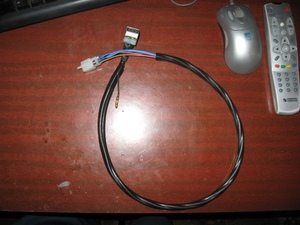

вынести их в приборку. Старый блок со светодиодами выпаял и сделал
кабелек с 20ю проводами и припаял их. post-784-1268906845_thumb.jpg Светодиоды купил в магазине и
пришлось их подпиливать чтоб уместить по длинне post-784-1268906884_thumb.jpg, дополнил еще оним
светодиодом всю линейку синим в конце, чтоб как то определить где шкала
кончается. Далее был спаян кабель с куказателями скоростей. post-784-1268906910_thumb.jpg Конечно
пришлось переделать проводку так как нейтраль заводится не в общий
кабель, а отдельно но в кабеле для нее свободное место есть туда и завел.

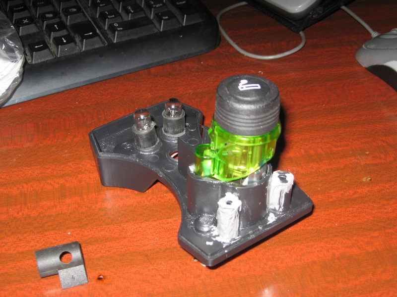

Решил так же поставить прикуриватель. post-784-1268906939_thumb.jpg сам не курю и никому не
советую но для всяких зарядок для тел. и т.д. пригодится. Прикуриватель

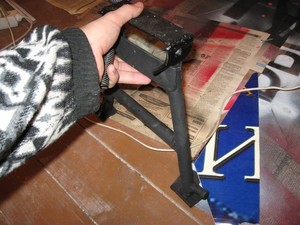

купил магазине для Тазиков. Потом началось самое сложное, хотя я думал

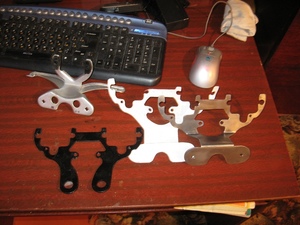

что это будет не так сложно. Сделать новое крепление для всего этого.
Сначало на бумаге все это нарисовал потом болгарка, точило, напильник,
сверлильный станок и для красоты карцовка. post-784-1268906972_thumb.jpg Все 8 е марта просидел в
гараже, жад жена обиделась. Слева на право 1 класиковское крепление 2
(черное) мопедовское 3 бумажная модель 4 как видите гибрид класикавская
и мопедовская. Потом купил краску металик помоему снежная королева и
лак покрасил крепление и вот окончательная сборка post-784-1268906996_thumb.jpg И вот уже все
поставил. конечно много что пришлось переделать по проводке поворотники
теперь показывают в какую сторону я поворачиваю. Конечный результат
post-784-1268907024_thumb.jpg post-784-1268907055_thumb.jpg post-784-1268907101_thumb.jpg post-784-1268907141_thumb.jpg post-784-1268907180_thumb.jpg. Так же сделал подсветку приборов плучше по 2 лампочки, а

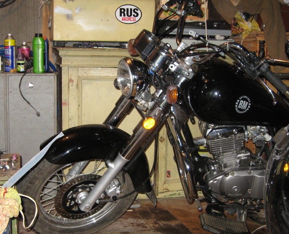

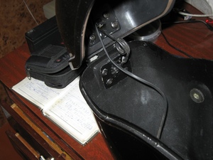

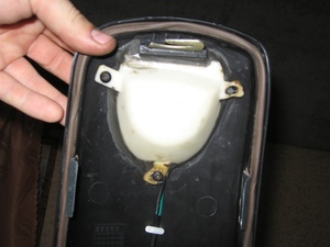

Ну еще так похвалюсь. Доделал кофры поставил пружину post-784-1268907204_thumb.jpg чтоб при
окрывании крышка приподымалась. Так же промазал пластилином где
габарит -одится чтоб пыль не попадала. post-784-1268907224_thumb.jpg Еще сварил центральную

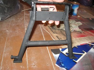

подножку но еще не поставил пока мотоцикл не выводил из гаража. post-784-1268907252_thumb.jpg post-784-1268907268_thumb.jpg
