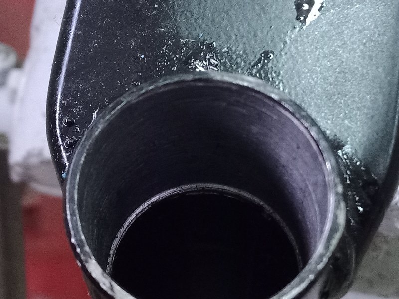

Ляксей Опубликовано 29 января, 2021 Жалоба Опубликовано 29 января, 2021 Начал ковырять маятник. Снес шабером внутренний шов трубы (сайлентблок на заводе был засажен на шов) поработав разверткой запрессовал подшипники. Так как все исполнялось вручную четвертый наружний подшипник заходил совсем свободно. Вышел из положения одним витком малярного скотча. Проверил, хвостовик 15мм развертки (14,95мм) заходит очень плотно. Заказал ось у токаря, жду.. 1 1 Цитата
