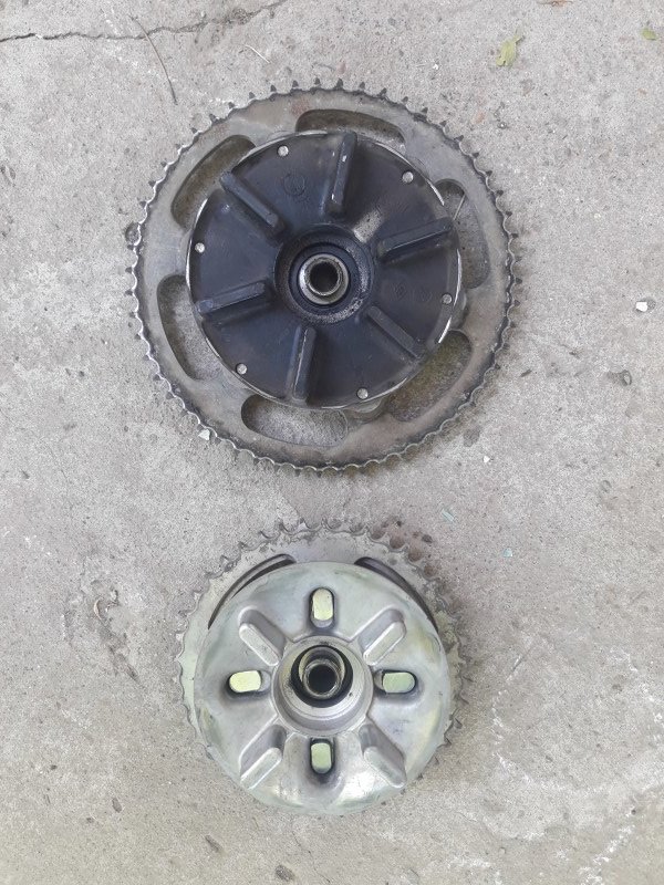

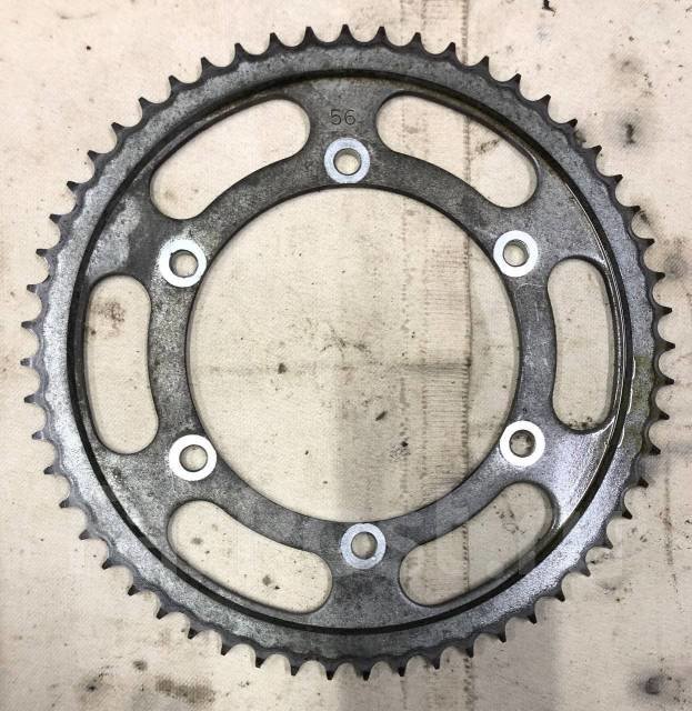

acces969 Опубликовано 29 августа, 2021 Автор Жалоба Поделиться Опубликовано 29 августа, 2021 Ведущая звезда - 17 зубьев (поставил от ямахи, подошла). Крепления звезды подойдут, диаметр условного фланца меньше наружнего диаметра китайской звезды. Нужно только купить такую звезду, в которой будет что сверлить и резать - то что на фото, не подходит именно по этой причине. 1 Цитата Ссылка на комментарий Поделиться на другие сайты Поделиться

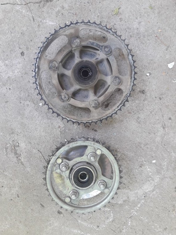

acces969 Опубликовано 29 августа, 2021 Автор Жалоба Поделиться Опубликовано 29 августа, 2021 Замка на ней нету. По велосипедному, срезать вальцовку болгаркой и снимать звенья? На оригинальной звезде выбита цифра 55, на китайской - 42Т. Если зубья прислонять друг к другу - идентичны. 1 Цитата Ссылка на комментарий Поделиться на другие сайты Поделиться
