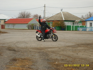

post-7077-0-68889200-1351956624_thumb.jpgПривет бродяги! Да и я по ходу в своей деревне закрыл мотосезон-начинается сырость и грязь.Жалко пегаса в стойло ставить,он всё ещё рвётся в бой.Сегодня сделал Тазика на 120км/час и успокоился.Оскому сбил.А масло из окошка цилиндра подтекает уже неподетски,сука,прийдётся двигун разбирать.
